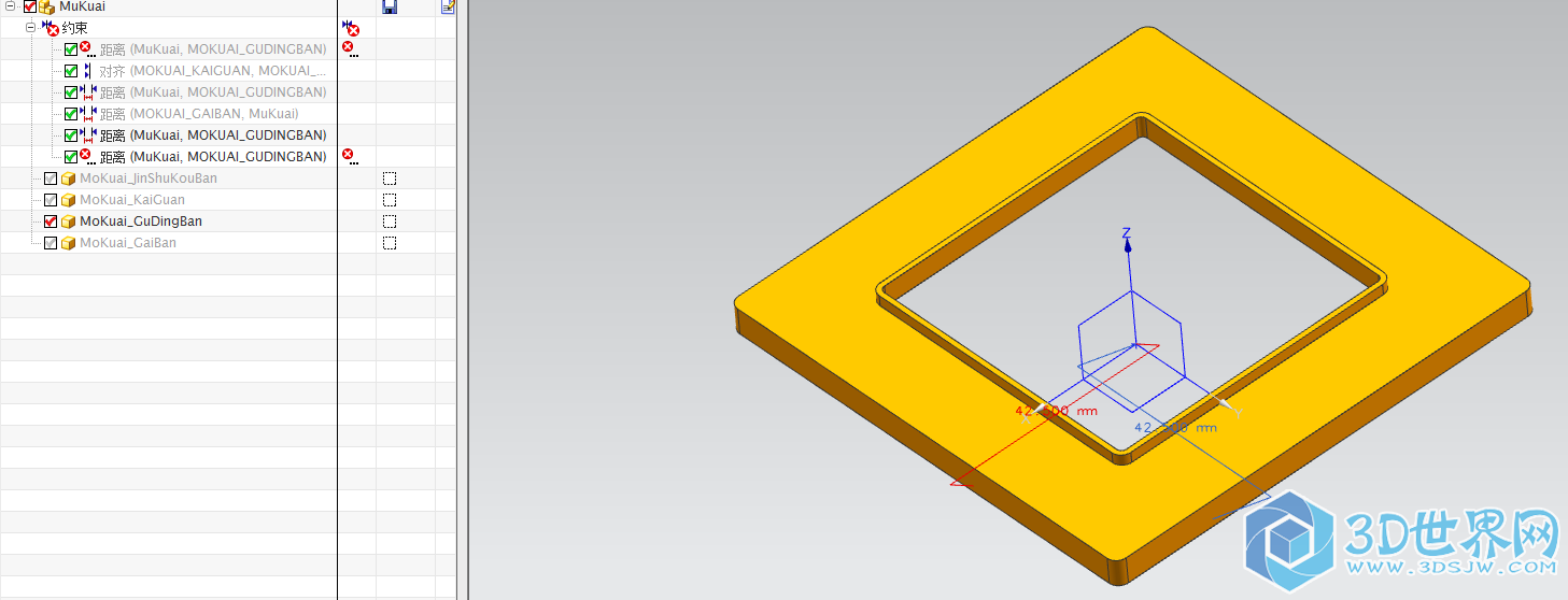

因工作设计需要,现在要使用装配体。以前在校都是在建模模块里面完成的假装配。
约束
约束
就一个X轴Y轴怎么就过约束了呢, 望高手指教。
装配约束中,有什么规律可循的。在此先谢谢

发表于 2017-3-23 09:29:25 | 显示全部楼层
约束没有规律,你约束做多了自然就过约束了,可以把prt发一下看看

 楼主| 发表于 2017-3-23 09:48:47 | 显示全部楼层
文件上传了。 我的是8.5版本,麻烦你看下。谢谢

发表于 2017-3-23 10:35:27 | 显示全部楼层
第一个和最后一个距离约束重叠了,一个件一个方向为什么要约束两次距离

 楼主| 发表于 2017-3-23 10:43:40 | 显示全部楼层
一个零件只能约束一次距离吗?

发表于 2017-3-23 13:14:13 | 显示全部楼层
a755942699 发表于 2017-3-23 10:43
一个零件只能约束一次距离吗?
不是,一个方向应该只能约束一次,同一方向约束两次有何意义呢
