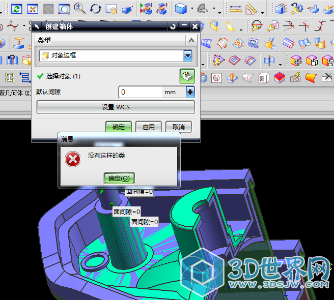

ug在创建箱体时会会出现没有这样的类的提示

如果你选的面是个平面,那就不能0距离,因为这个命令只能创建体,不能创建面。
我选择的是几张面
