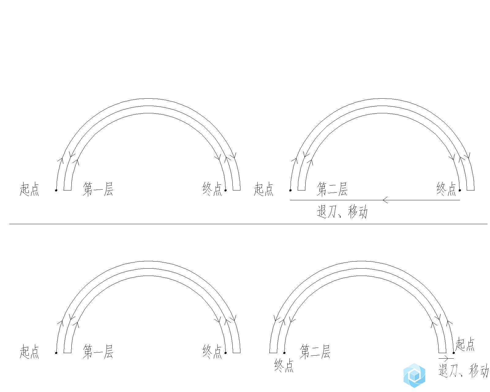

在型腔铣中,用“部件跟随”加工曲面,每一层会铣3、4刀,然后再铣下一层。在参数切削设置中,选了“顺铣”,在“连接”“开放刀路”中选择了“变换切削方向”。
生成的轨迹,系统自动根据顺铣方向从左边开始铣,然后每一层的3、4刀是往复加工的,
但铣下一层时,会退刀,回到左边开始铣下一层,这时因刀具要跨过曲面,所有要退刀安全距离;
请问如何设置,在一层铣完后,如果刀具结束在右边,直接在右边走到切削起点,而不是每次都回刀左边?

可以通过刀轨编辑实现
