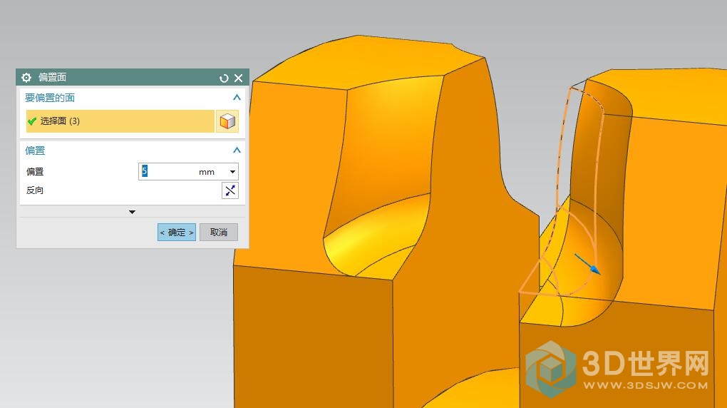

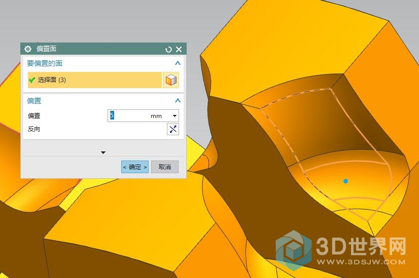

请教大家一个分割实体的问题
如图所示的链轮,在链窝部位我使用了【偏置面】命令,向内偏置5mm。
请问有什么办法能将这偏置的5mm厚的实体抽取出来?或者说如何以偏置后的曲面为界,将链窝进行分割?我十分需要分割后的这部分等厚实体。
在这里先谢谢大家!
源文件我分享在了度盘,感兴趣的朋友可以下载试试,成功解决的微信发红包!

发表于 2017-11-1 11:05:11 | 显示全部楼层
试试 偏置曲面 然后用得到的曲面  拆分体

 楼主| 发表于 2017-11-1 11:32:03 | 显示全部楼层
谢谢回复,我刚试了下拆分体。选择【实体】后整个链轮就被选中,再选择【面】时,无法选中偏置面,准确说链轮上的面都无法选中

发表于 2017-11-1 11:35:54 | 显示全部楼层
把前面的体复制一个,然后偏置后求差

 楼主| 发表于 2017-11-1 12:33:30 | 显示全部楼层
习惯le孤单 发表于 2017-11-1 11:35
把前面的体复制一个,然后偏置后求差
这是个好办法,我试试

发表于 2018-1-24 17:38:32 | 显示全部楼层
复制一个实体偏置5MM,加箱体求差,求差的实体再与没偏置的体求差
