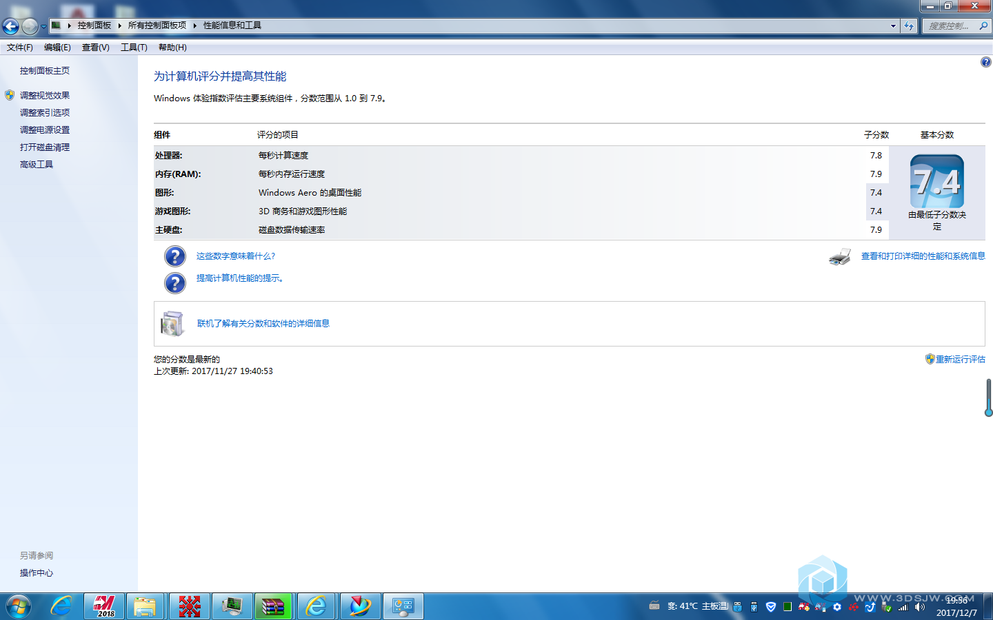

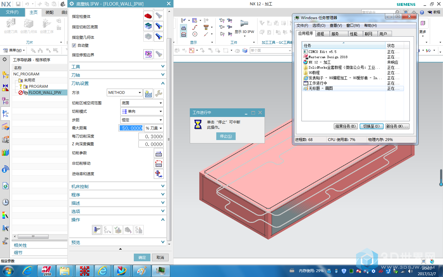

不多说,先上电脑配置,不然你们会说电脑不行,再上加工图,这是一个遥控器,因为要在雕刻机上做,所以吃刀深度为0.3MM,我已经行等了几个小时还是这样,没法生产呀{:cry:}

发表于 2017-12-7 20:13:16 | 显示全部楼层
程序重新做下试试

发表于 2017-12-7 20:13:34 | 显示全部楼层
图档另存为

 楼主| 发表于 2017-12-8 07:34:05 | 显示全部楼层
重做过几次都不行,最后一次等了两个多小时还是这个样,只好用mc了,本来这个底壁铣挺方便的,可是一用就死,如果不分层还行,分层就死了😭

 楼主| 发表于 2017-12-8 07:34:57 | 显示全部楼层
试过了,不行{:cry:}

发表于 2017-12-8 07:51:43 | 显示全部楼层
把公差放大试一下,应该可以的

估计是UG对AMD平台支持得不好?我的Intel老爷机都不会死机,你先不要生成,直接保存图档到另外的Intel机器上生成试试?我的U还是T8300

 楼主| 发表于 2017-12-8 08:57:35 | 显示全部楼层
#忘忧草# 发表于 2017-12-8 08:55
估计是UG对AMD平台支持得不好?我的Intel老爷机都不会死机,你先不要生成,直接保存图档到另外的Intel机器 ...
好的,下班拿回家试试,谢谢指点
