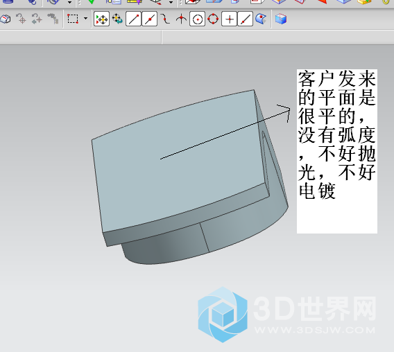

小弟刚初学ug,很多地方多不懂,这个水龙头手柄,上平面太平,产品模具做出来,顶出会变形,抛光电镀多不好做,要求改产品三维

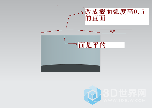

在侧面做这条弧线,然后拉伸出一张弧面片体,最后将面替换到弧面即可{:}

作草图拉伸求和就好了呀,这个算是很简单的图形了

草绘一个弧线,拉伸一下求和

不求精准直接曲面里X变形拽一拽。
