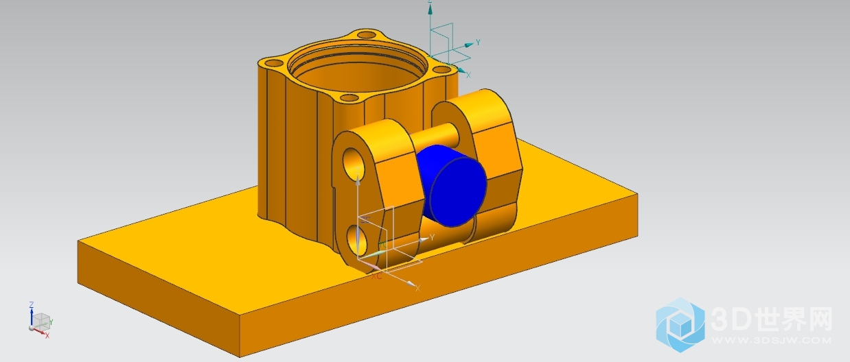

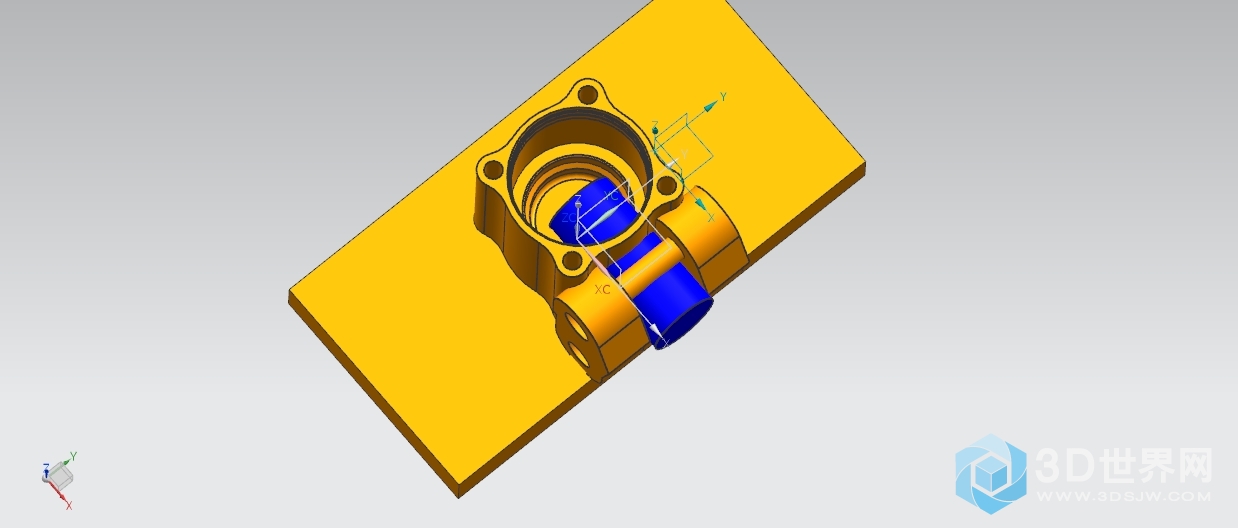

我中间那个蓝色圆柱体为什么不能求和,说我刀具和目标没有完全形成相交,

发表于 2017-12-26 16:59:00 | 显示全部楼层
两个件只有点接触,无法求和

发表于 2017-12-26 17:44:20 | 显示全部楼层
没有交接的地方或刚刚是几个点接触,所有不能求和,也有一种情况是有一个图不是实体

发表于 2017-12-26 19:26:45 | 显示全部楼层
没有相交   当然不能求和

发表于 2017-12-26 20:40:03 | 显示全部楼层
可以把接触的部分偏置大点,然后就能求和了

 楼主| 发表于 2017-12-27 07:07:13 | 显示全部楼层
大神们 我都试过的,这是我的文件,我加长的很多都不行

发表于 2017-12-27 07:47:53 | 显示全部楼层
把兰色圆柱体缩小一点在试试。

发表于 2017-12-27 07:59:17 | 显示全部楼层
求和的时候工具体全部选试试
