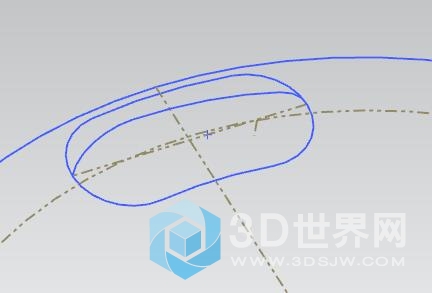

怎么扫掠出来?

为什么要用扫掠?网格不行吗?

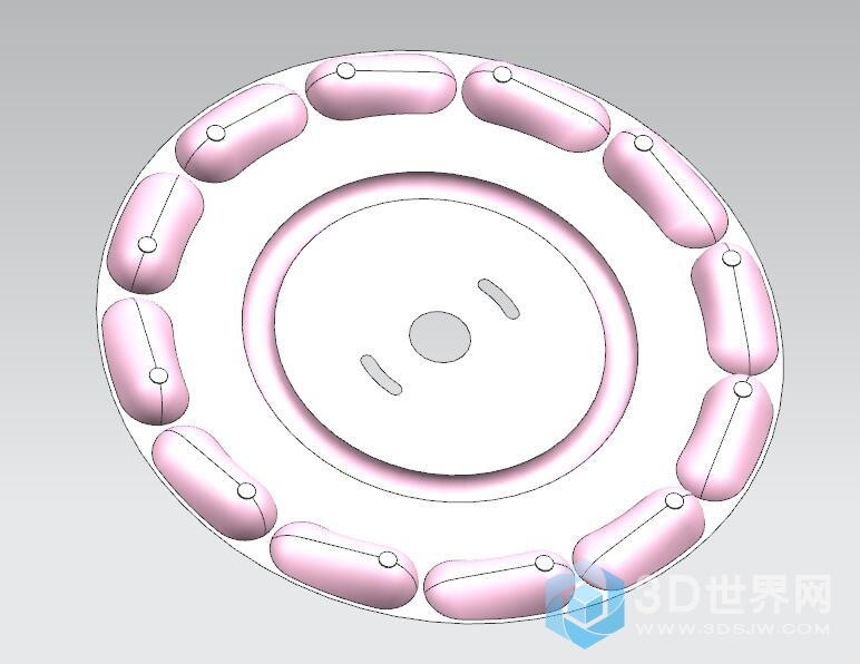

网格可以做,如下图,prt文件附上

N边。选择内部曲线

扫掠也可以做的,见prt文件

扫掠出来的

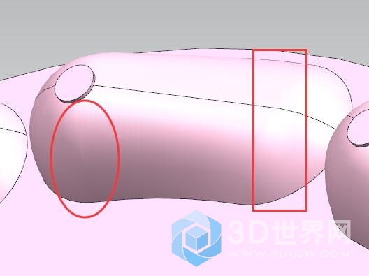

网格曲面-通过曲线组命令做的,但感觉面不太光顺,怎么个情况?
