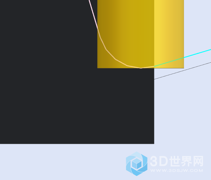

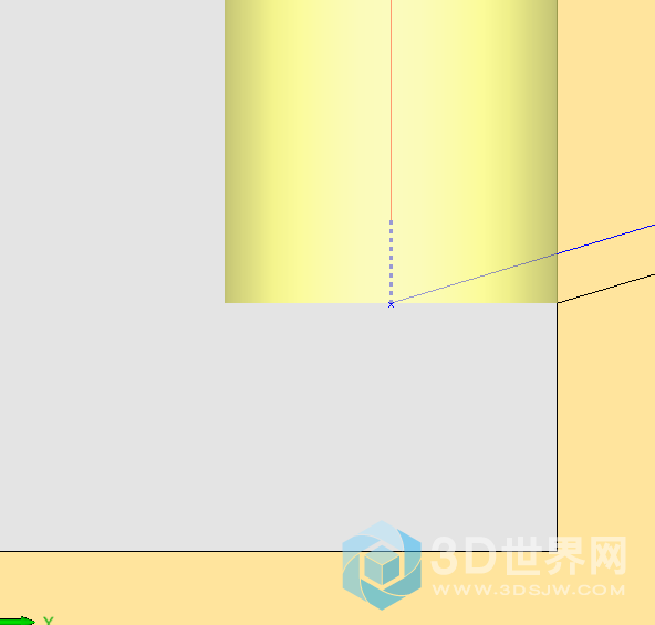

工件如图1  我想用沿着侧边走一刀  但是用实体3D轮廓选侧边 沿底部走的话 会过切 望大神们指点一下应该怎么设置或者用其他什么刀路

我也遇到过{:sad:},我用的是最笨的方法,做一个辅助体,过切多少抬多少起来,哪位大神告诉你好方法了一定要告诉我下,多谢{:}

兄弟,你好!希望罗工的回答能帮到你:用边界-曲线/点   就是模具刻字的方法加工。

设置切矢延伸就可以了

感谢罗工的回复  试了一下 发现2个问题  1是底部未切削到位  2是进退刀不能延伸  前面图是用边界-曲线的方法  后面3张是我想要的效果

关键 他过切了 它是以刀的中心点 在线上走的  所以刀的上半部分是过切了

问题解决  方法有几种 1是用边界-曲线的方法  如果遇到两端切削不到位的情况 进退刀用线性 2是用清根  感谢罗工的方法
