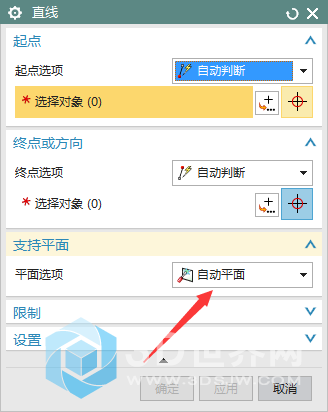

请教各位大神,为什么我不在草图模式下画出来的直线只有x和y做表,没有z做表呐,就是不管我怎么画,画出来的线条,都只能在一个平面上,不能在空间里画线?

基本曲线只能在x,y面画,如果要在x.z或yz面画,需选择基本坐标系

不懂別亂說,誰說基本曲線只能畫在一個平面

1.png 那就选下平面
