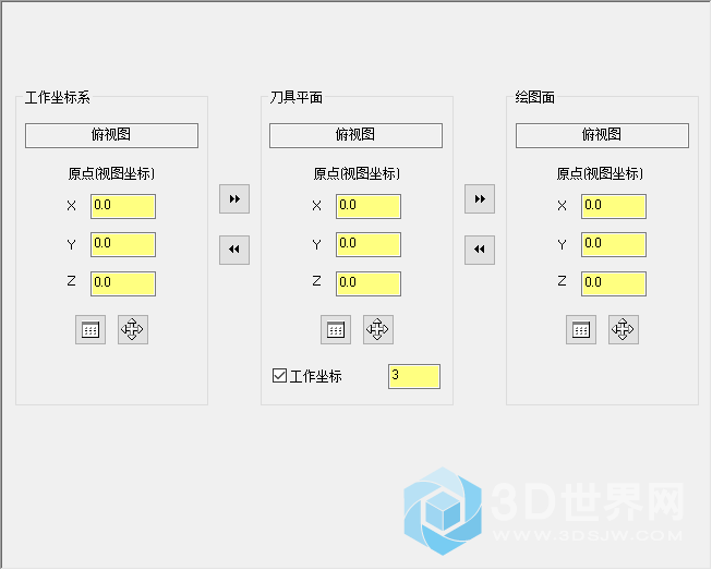

mastercamX9更改某一个刀路工作坐标,其余的为何都一起变了?如图所示,更改一个,所有的刀路全都一起变了,在哪里可以设置好?
第一次使用时弹出一个对话框,有三个选项的,如何把那个对话框再调出来?

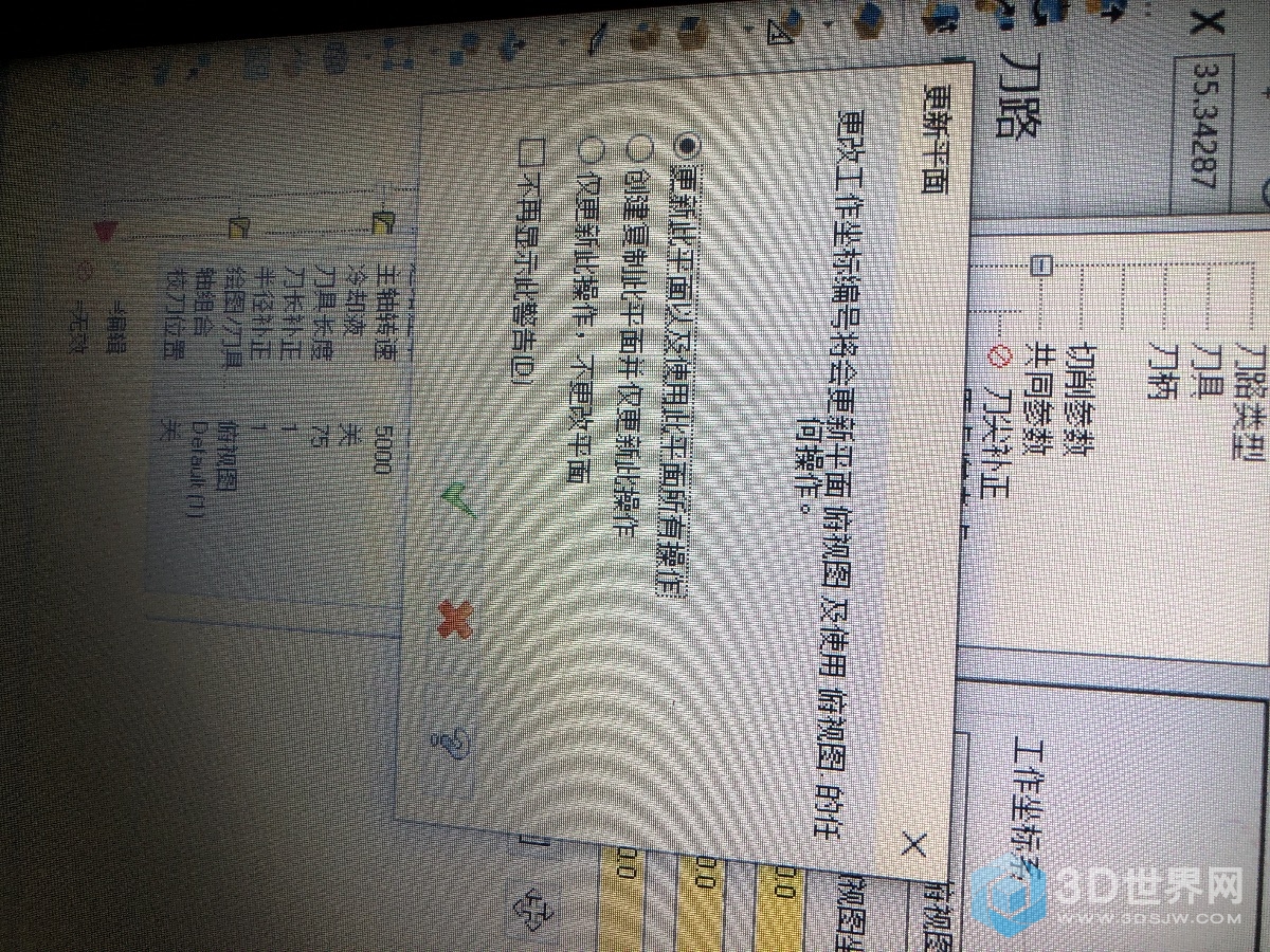

发表于 2021-4-13 21:33:26 | 显示全部楼层
你重装一下,再次更改坐标时会提示,仔细看清提示选择,好像有3个,有一起改变的,还有不影响其它坐标的,还有一个,你可以试一下

发表于 2021-4-14 21:01:07 来自手机 | 显示全部楼层
你看这个,选第3个,不再显示警告不用勾
