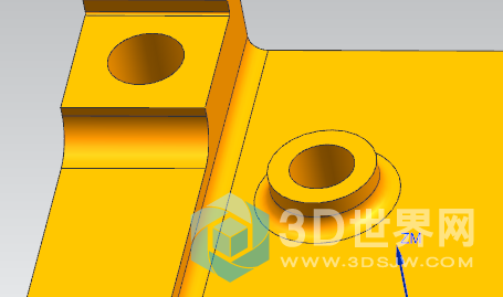

[已回复] 图片这个圆角怎么精加工好 两个R角之间只有7毫米

发表于 2018-6-24 10:11:06 | 显示全部楼层
和立面一起走等高呗!!!

发表于 2018-6-24 11:10:27 | 显示全部楼层
用一把小的刀开粗(参考刀),再球刀精铣一刀

发表于 2018-6-24 18:39:47 | 显示全部楼层
兄弟,你好!希望罗工的回答能帮到你:区域狭窄就用球刀清根。
