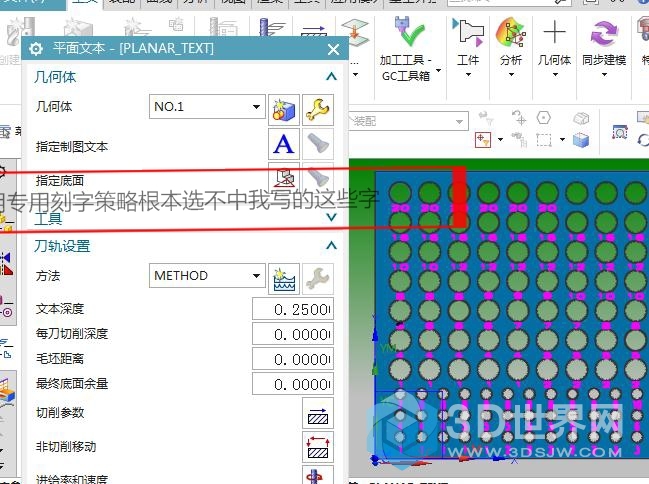

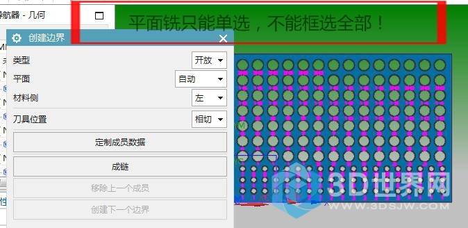

写好的字 一个一个选的话要死人 怎么样能全选呢?

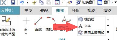

写字的时候要用注释文本就行

注释文件导入  文本加工
