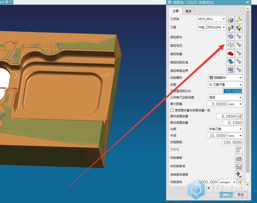

NX12.0.2.9加工模块,型腔铣的毛坏体选项用不小平面!
各位大神试试你们的行不行!!

选上了,需要在不起眼的地方弄个小实体。先选实体,再选小平面体就可以了。

不行  有解决办法没有

你的初始补丁打了没有?mp00的
