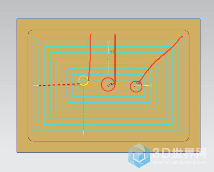

[已解决] 这进刀怎样编到想请教大神《问题已解决,谢谢各位的帮助》

 楼主| 发表于 2018-8-2 15:30:04 | 显示全部楼层
hyc940429 发表于 2018-8-2 14:15
推荐使用ug12.0 固定轮廓铣 区域铣削中的螺旋 完美代替跟随周边
谢谢大神,不过我现在用的是10.0的

 楼主| 发表于 2018-8-2 15:32:36 | 显示全部楼层
#忘忧草# 发表于 2018-8-2 14:14
如果不要进刀痕,可以用流线,或者边界
设置这个没什么区别{:sad:}

 楼主| 发表于 2018-8-2 15:43:17 | 显示全部楼层
断弦灬小三 发表于 2018-8-2 13:55
我做过类似花纹的铝件   一刻开始和你一样也是觉得这花纹是这么走出来的   其实你仔细一看样品   是走一圈  ...
如果我按照你曾经那个帖说改的,好像也有点不对,而且重新生成刀路都要改一次

发表于 2018-8-2 16:11:13 | 显示全部楼层
铣法 我已经说了   就是 走一圈 抬刀  进去  下刀 走下一圈   自己草图画线偏置进来 走线

发表于 2018-8-2 16:47:02 | 显示全部楼层
我也想知道,是不是这个下刀点不能自定义呀?

 楼主| 发表于 2018-8-2 17:04:30 | 显示全部楼层
第一个下刀点可以指定

 楼主| 发表于 2018-8-2 17:05:39 | 显示全部楼层
也只能是这样了,等我师傅回来了我再问下他,看看他有什么好方法

发表于 2018-8-2 17:11:00 | 显示全部楼层
我是想说 自己定义那个下刀和步进位置 想放哪就放哪 想达到这个目的。我是初学者,如果这是妄想的操作方法请不要笑话。
