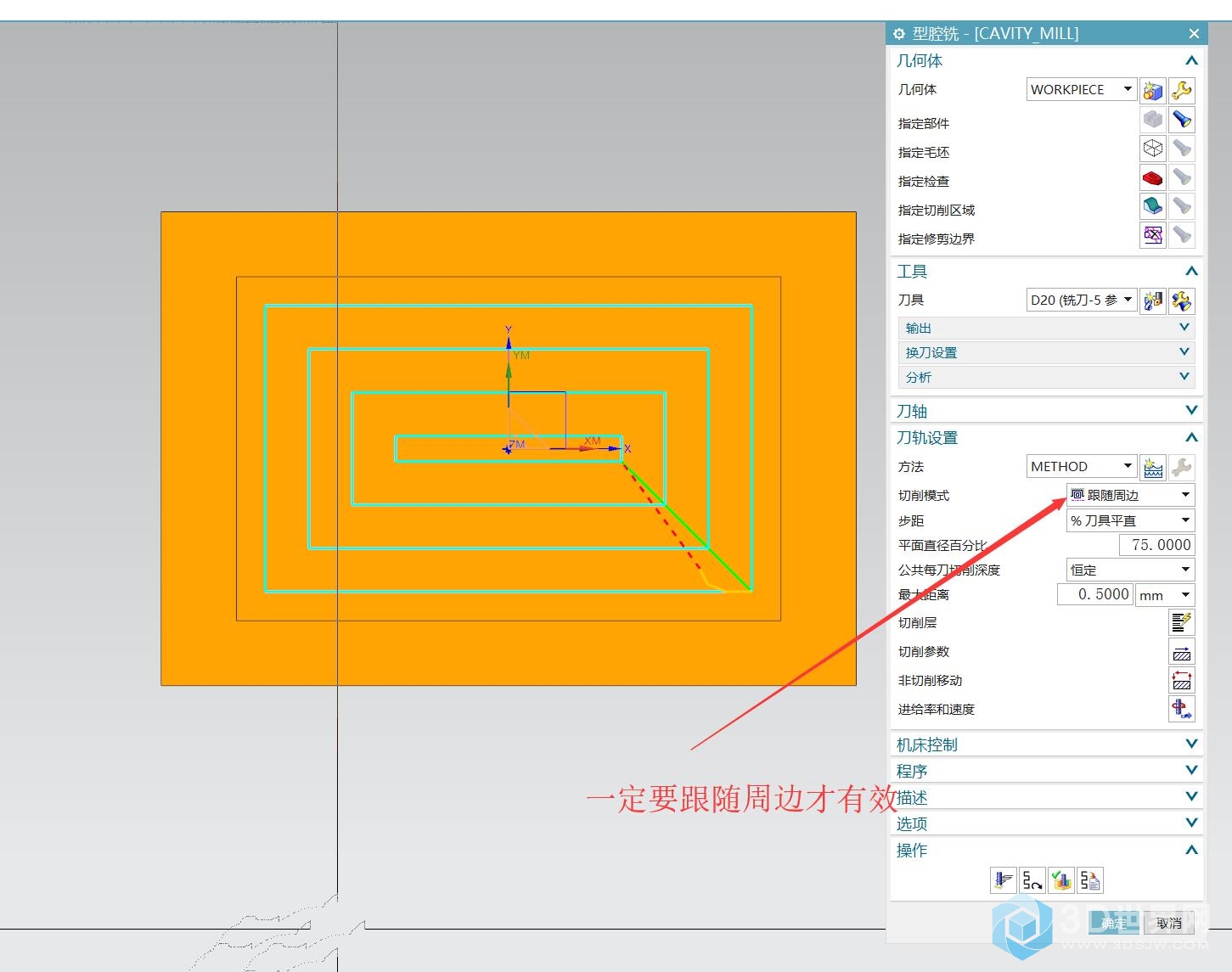

 楼主| 发表于 2018-8-3 11:06:47 | 显示全部楼层
piscessong* 发表于 2018-8-3 08:52
照你给的这个截图是可以达到 使步进切削在拐角处 (第一次没成是因为我的切削方向是向内)  那如果我想自 ...
这个我觉得不大可能,也没有意义,因为进到方向是软件自己计算的,如果产品没有特殊要完全没必要这样弄,这样很浪费时间

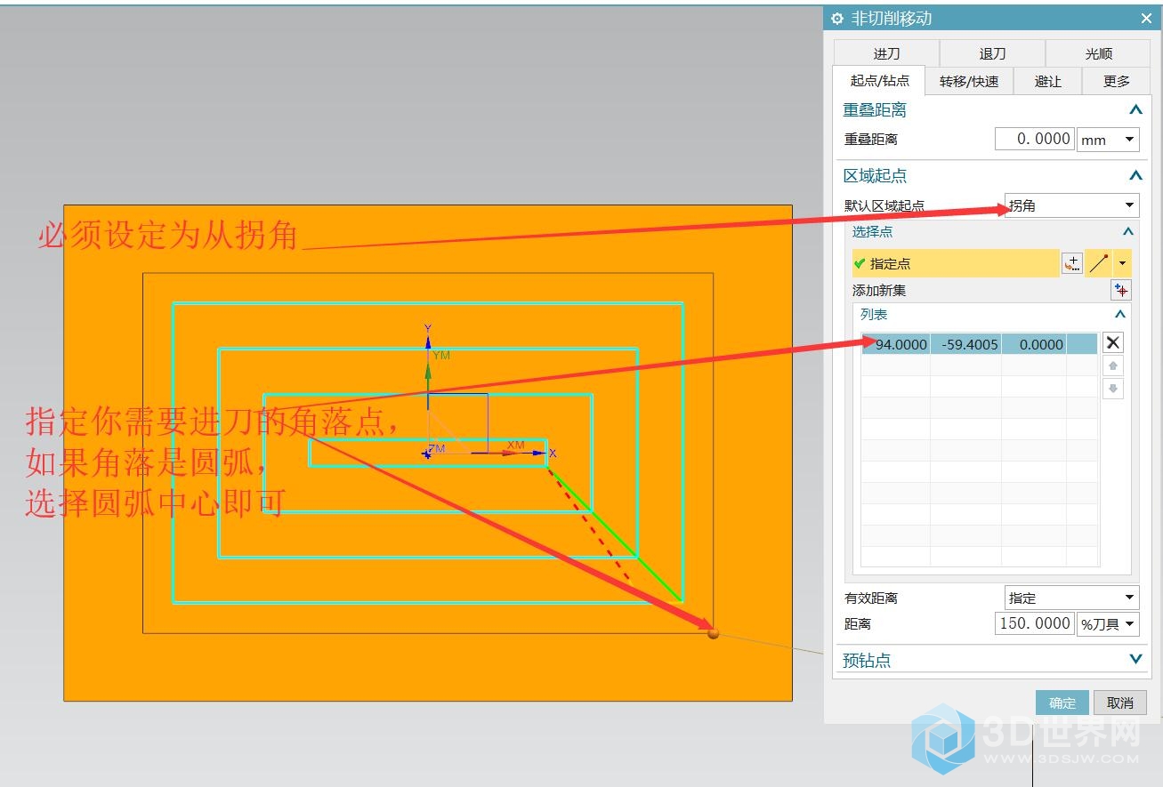

发表于 2018-8-3 11:18:58 | 显示全部楼层
jin2049 发表于 2018-8-3 11:06
这个我觉得不大可能,也没有意义,因为进到方向是软件自己计算的,如果产品没有特殊要完全没必要这样弄, ...
你说的在理,那它的绿线只能在这个拐角处么?别的拐角处就不行吗?  比如说矩形有四个拐角,那我们通过你说的操作方法可以使它在某一个拐角,但假如,我想把它放在别的拐角呢? (五边形、六边形、……同样的问题)

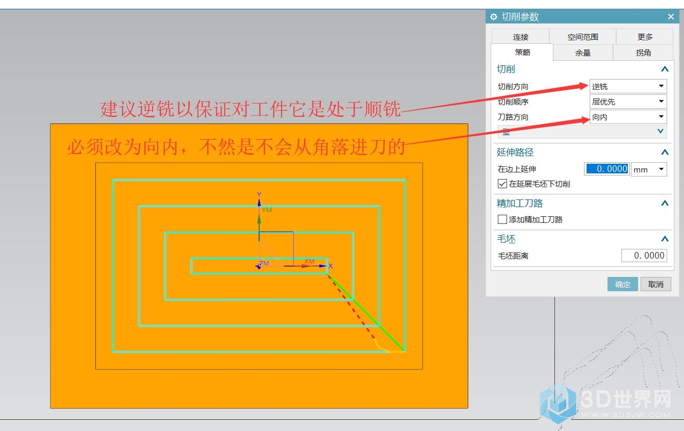

发表于 2018-8-3 13:45:27 | 显示全部楼层
piscessong* 发表于 2018-8-3 08:55
照你所发的图改动  没有任何起色,能详细滴说一下吗? 怎么设置,要注意什么?
按图示设置: 1.jpg

发表于 2018-8-3 13:46:21 | 显示全部楼层
piscessong* 发表于 2018-8-3 11:18
你说的在理,那它的绿线只能在这个拐角处么?别的拐角处就不行吗?  比如说矩形有四个拐角,那我们通过你 ...
完全可以指定的

发表于 2018-8-3 16:38:01 | 显示全部楼层
谢谢你。 我刚试完,我得出来的结论貌似是,型腔铣中【跟随周边】模式下只要将【刀路方向】改为【向内】,【默认区域起点】为【中点】的条件下,可以达到“想在哪步进就在哪步进”的效果;如果将【默认区域起点】为【拐角】,它会自动强制刀路步进的位置到所选点最近的拐角处。
另外,【默认区域起点】似乎对【刀路方向】为【向外】时不起作用。
不知道我这两个结论对不对,还请高手来点评指正。谢谢了!
再问:是不是型腔铣中刀路方向为向外就没有办法控制刀路步进的位置了呀?
我问的这些问题可能会比较妄想,请高手们不要介意呀。
补充一句,貌似【默认区域起点】的设置在【跟随部件】模式也是无效的。

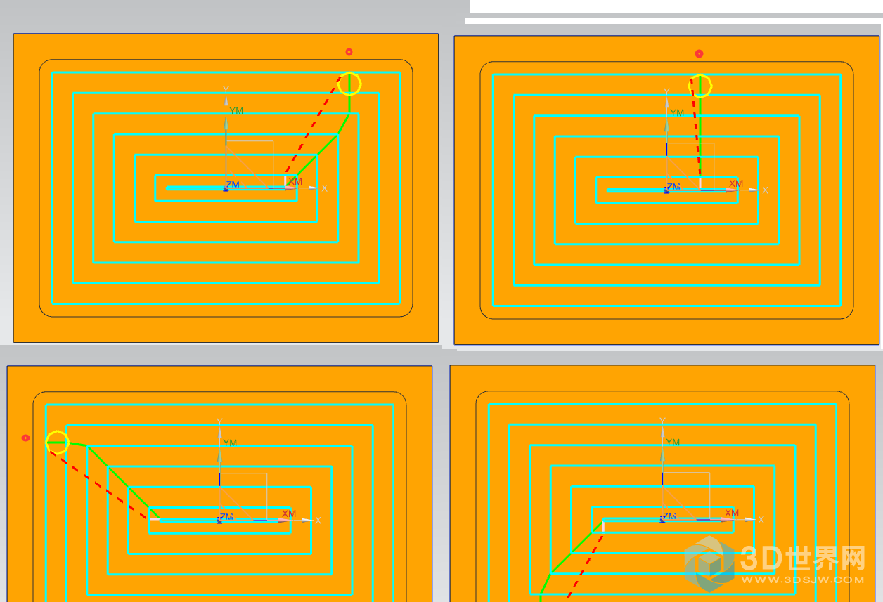

发表于 2018-8-3 16:48:33 | 显示全部楼层
看图,这是在 型腔铣中  跟随周边  中点的参数下指定了区域起点的刀路
最后一张是我图片没有编辑好,我想你们是能看得懂的

发表于 2018-8-3 16:50:42 | 显示全部楼层
最后一张是我图片没有编辑好, ...
是的,型腔铣和面铣都可以这么做,不过都得跟随周边,并且切削方向是向内{:}

发表于 2018-8-3 16:52:14 | 显示全部楼层
piscessong* 发表于 2018-8-3 16:38
谢谢你。 我刚试完,我得出来的结论貌似是,型腔铣中【跟随周边】模式下只要将【刀路方向】改为【向内】 ...
是这样的,向外的话,只有最内圈刀路起点有效,跟随部件是完全无效的
