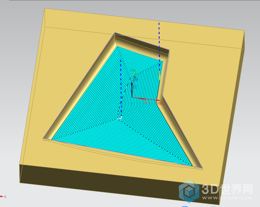

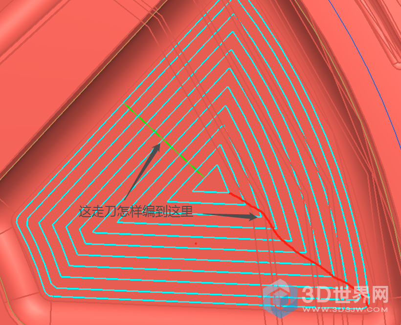

新手一枚,不知道这进刀怎样编到所以想请教大神,谢谢

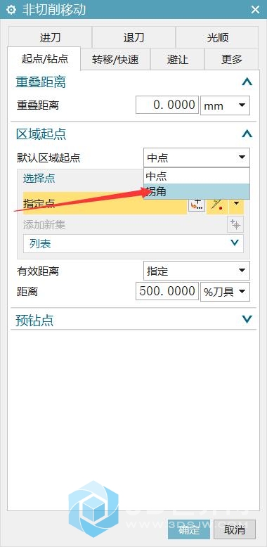

更改下刀位置

是改中点和拐角吗,改拐角的话是就是下面中间的位置

是这样吗,但是像这种纹路要怎样加工呢,如果在边上有条纹的话就不好看了

我做过类似花纹的铝件   一刻开始和你一样也是觉得这花纹是这么走出来的   其实你仔细一看样品   是走一圈 抬刀  进去  下刀 走下一圈  按你上图的这种走法 会有一条进刀线  会把这一浪一浪的波纹吃掉  你看我曾经发帖就知道了

如果不要进刀痕,可以用流线,或者边界

推荐使用ug12.0 固定轮廓铣 区域铣削中的螺旋 完美代替跟随周边
注意你的螺旋周围那一圈没走哦

就随便一设置。。。。。。现在走了{:smile:}
