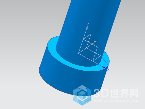

发表于 2018-8-18 02:35:50 | 显示全部楼层 |阅读模式
两个圆台阶处怎么快速倒圆角? creo 用惯了,刚学ug ,有点别扭,点边倒圆角总是往里去。。。

 楼主| 发表于 2018-8-18 11:19:08 | 显示全部楼层
123咳咳 发表于 2018-8-18 10:34
往里去?两个圆柱求和了吗?NX不像CERO单PRT可以多模型。
两个圆柱是用两次插入圆柱弄出来的(基准面上面一个,下面一个),我想接触面那里往外倒角,如图。谢谢!

 楼主| 发表于 2018-8-18 12:11:19 | 显示全部楼层
123咳咳 发表于 2018-8-18 12:06
你在NX里倒出来什么样子的?
如图,我选这条边,只能是这样。。。

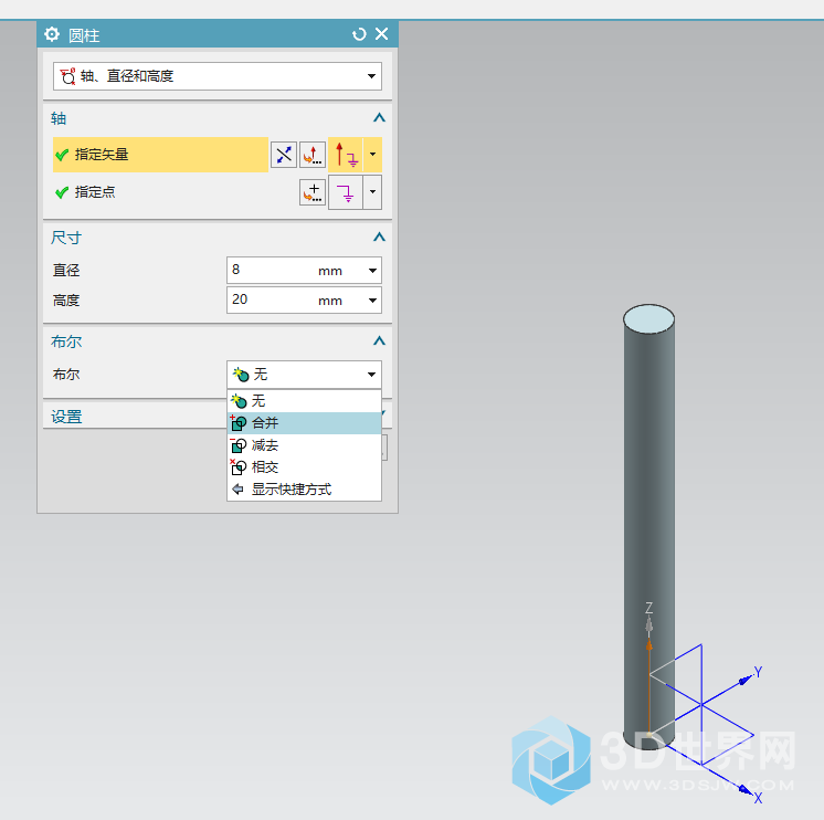

发表于 2018-8-18 12:20:16 | 显示全部楼层
没有求和,布尔里选合并,先把两个圆柱合并成一个体再倒角,NX不像cero一个PRT可以有多个体所以不会自动求和。
