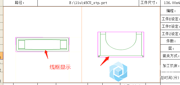

别人发给我的prt文件,用星空外挂出Excel程式单是线框显示的,我的文件出程式单是上色的,打印出来一团彩色,只要是在别人的那个文件里新建实体再出程式单都是线框,我的就不行,请教一下,别人设置了哪里?

兄弟,你好!希望罗工的回答能帮到你:打印界面的彩色线框。还有着色你是怎么选择的?

两张都是在Excel上打印的,同样的设置

搞定了,是在默认设置里改
