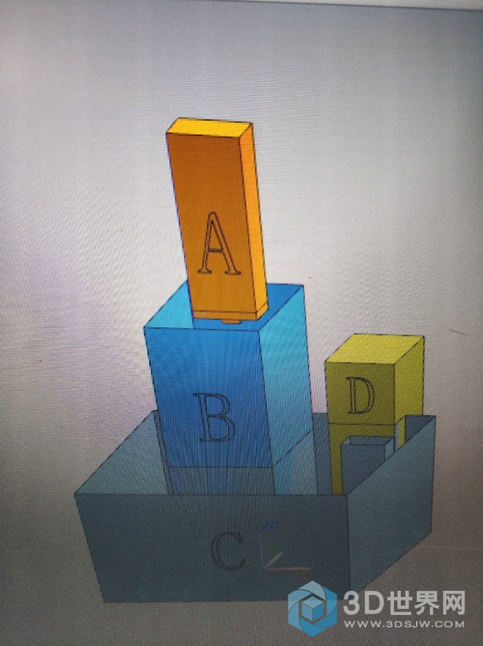

3D中比如有4个体,各自有相交的位置。现在我转到2D此图时,我要把隐藏线开起来,问题来了:我只要其中一个体显示隐藏线,其余三个体不要隐藏线?如何操作设置?
(请不要说隐藏线全开起来,然后把别的体的隐藏线用删除命令删除----这个方法不可取)(关闭自隐藏也不可取,其他体相交的位置隐藏线也会出来)

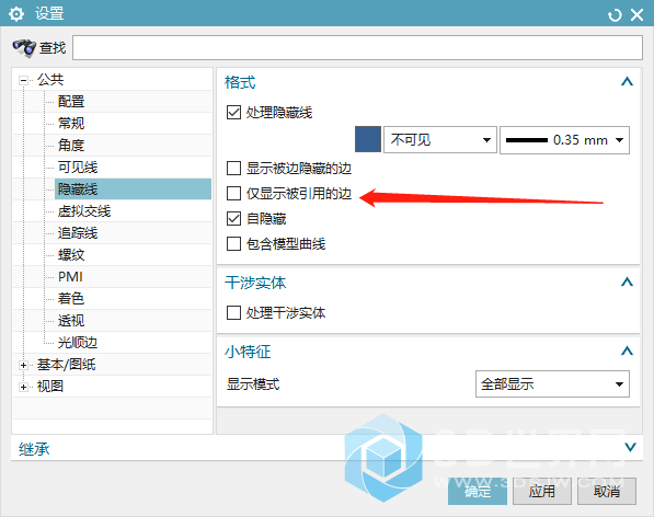

{:smile:}虽然我也不懂,但是,貌似是可以弄得.. 试试隐藏线里面的"仅显示引用边"   至于,引用边怎么设置,我就不懂了{:shy:}    搞好了可以分享下吗?  怎么设置A的边做引用边~这样就可以单独显示了

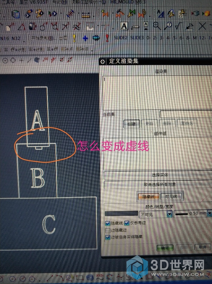

 楼主| 发表于 2018-10-5 14:54:28 | 显示全部楼层
123咳咳 发表于 2018-10-5 10:54
用渲染集和定义被引用的边都可以实现。
按照你的渲染做法,我做出来A体隐藏线位置成实线?怎么弄{:smile:} IMG_20181005_144537.jpg

虽然我也不懂,但是,貌似是可以弄得.. 试试隐藏线里面的"仅显示引用边"   至于,引用边怎么设置,我 ...
隐藏线里面的"仅显示引用边"
这个是从哪个位置点进去的?我找不到

在A设置里,隐藏线选项中的几个打勾选项。可依次实验,我现在记住了是怎么设置的,

发表于 2018-10-5 17:28:57 | 显示全部楼层
你要把AB两个体都放到一个渲染集里就能显示为虚线,但你这例子有点特殊,这样设置完你一定会发现是有问题的,所以看图片里我是添加了两个渲染集来实现这个效果的。
527
12439
发表于 2018-10-6 20:46:23 | 显示全部楼层
123咳咳 发表于 2018-10-5 17:28
你要把AB两个体都放到一个渲染集里就能显示为虚线,但你这例子有点特殊,这样设置完你一定会发现是有问题 ...
老铁,定义渲染集这个命令在哪里找到啊

发表于 2018-10-9 20:33:43 | 显示全部楼层
315249537 发表于 2018-10-5 14:56
隐藏线里面的"仅显示引用边"
这个是从哪个位置点进去的?我找不到
这个,你参考下,那个怎么定义隐藏边?
