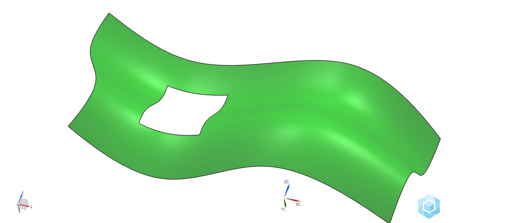

求助:ug如何对一个曲面上的孔的角倒圆角?(只在一个片体上)

你可以换个思路啊,先加厚,倒圆角,再抽取片体不就行啦

好几个方法  曲面偏执走曲线  或 有个3D刀路
