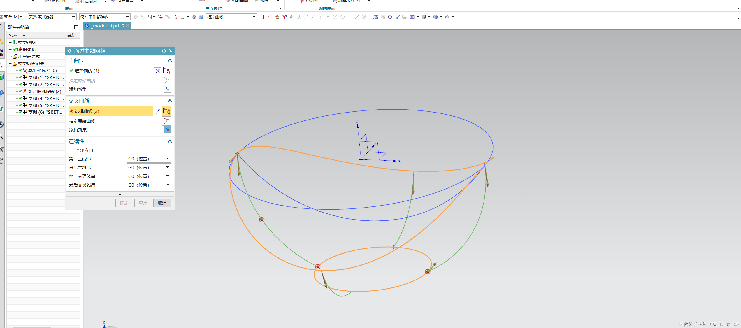

请问各位,我想把紫色线和最下面的圆通过4条弧通过曲线网格做个曲面为什么没有反应啊?

上下二条线要分成2段取吗?我看视频是直接选4条竖直线+2条上下面直接完成的。

我只是选择了一半,我不知道整个选择会不会成。看后面的网友说,可以成功。那就直接选择就行了。整圈的需要多选一次第一根。主曲线选择上下两根,交叉曲线选择竖着的。
