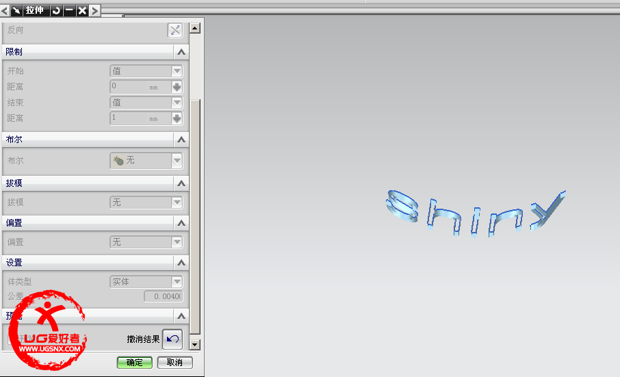

拉伸出来是片体  是什么地方有问题呀

曲线不在同一平面上,即便是封闭的,拉伸出来都是片体

这个是圆弧形状的嘛,应该使用片体加厚

哪要怎样才能做出实体   加厚我试了  不行    有其他方法做没

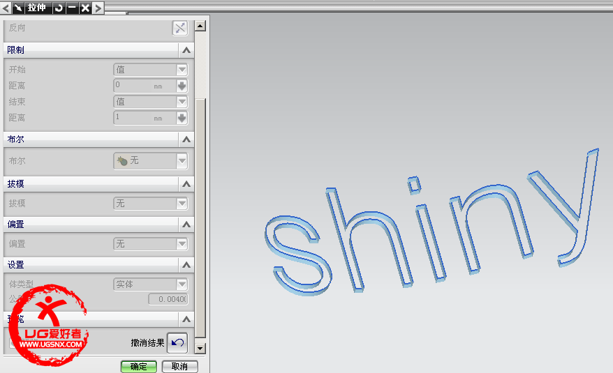

{:biggrin:}    被我做出来了   QQ截图20130923161829.png

{:smile:}    先拉伸   在用2个弧面修剪就可以了
