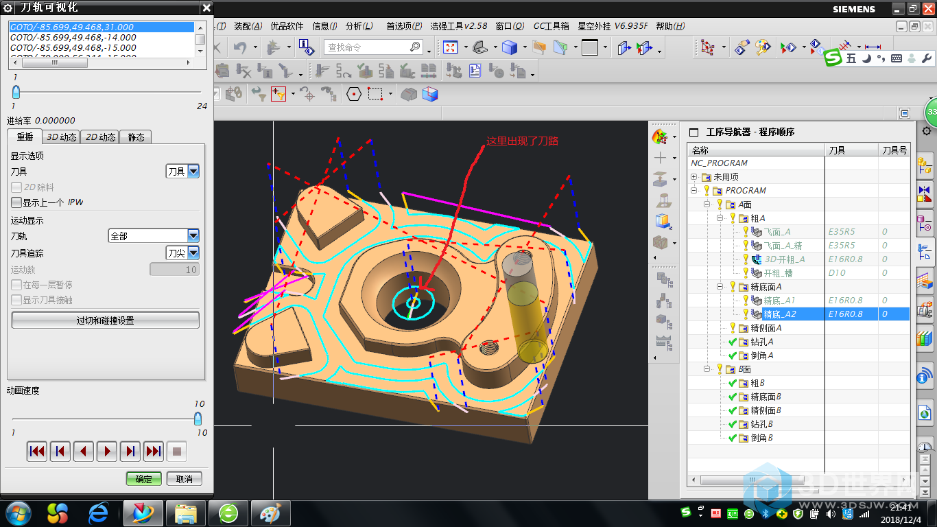

发表于 2018-12-4 21:54:05 | 显示全部楼层 |阅读模式
如图所示:我用面铣想光平面,结果中间孔也出现刀路,这是不是UG10.0 BUG,而且算这个操作时间特慢,比型腔铣还慢,要好几分钟,我用UG12.0就没出现这个BUG,算刀路时间也比较慢,但比UG10.0快多了。大家看看是什么原因,用10.0是不是都是这种效果?

发表于 2018-12-5 00:43:04 | 显示全部楼层
慢是因为你那两个螺纹面形成太多面组 没有谁做程式还把螺纹画出来的

 楼主| 发表于 2018-12-5 07:20:06 | 显示全部楼层
确实如此,我把那取消后,算刀路很快,但另一个问题还没解决

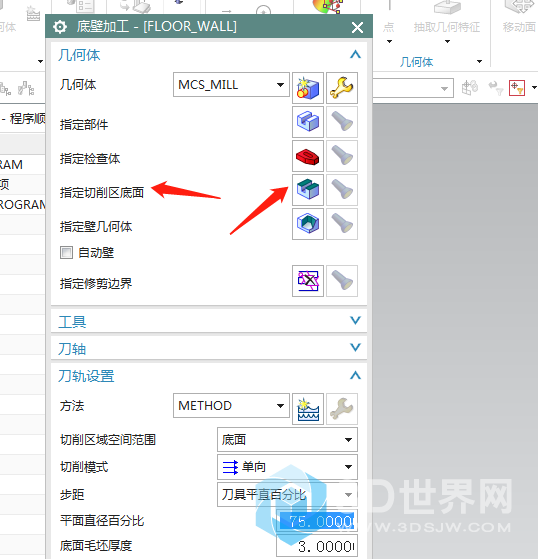

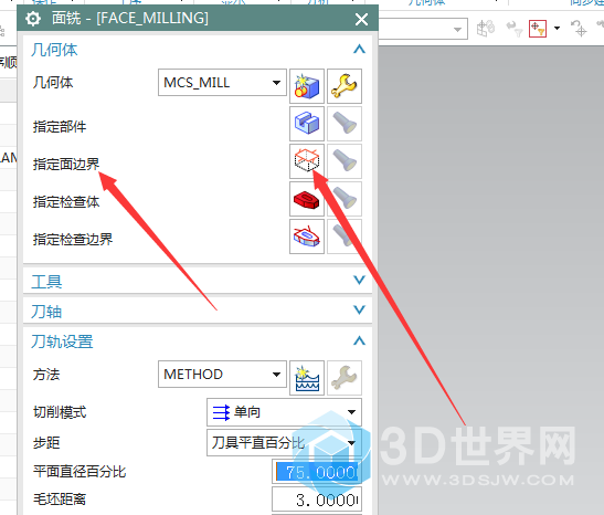

发表于 2018-12-5 08:38:13 | 显示全部楼层
光平面10.0是有两个操作的。一个可以走2D,一个是以前低版本的只能选面组。你这个应该是用到了那个既可以选面,又可以选2D的操作,选面的时候,封闭的曲线形成了一个2D面。

发表于 2018-12-5 23:53:11 | 显示全部楼层
那个面铣是选的边界 设置不一样 而已
