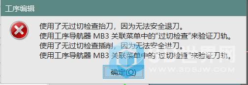

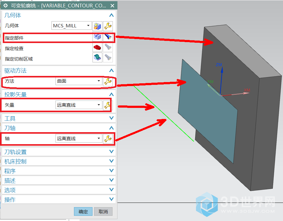

投影矢量  选    远离直线刀轴  选    远离直线   为啥会报错?????

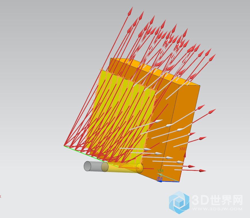

先说为啥报错:驱动方法是曲面,意思就是吧道路先在曲面上生成
刀轴:选择远离直线, 后面有个小扳手,是用来指定刀轴方向的,你一定是选择了直线作为刀轴。那么刀轴的矢量方向就与直线相同,所以不出刀路。
如果你吧矢量改成垂直工具表面的矢量。就有刀路了。

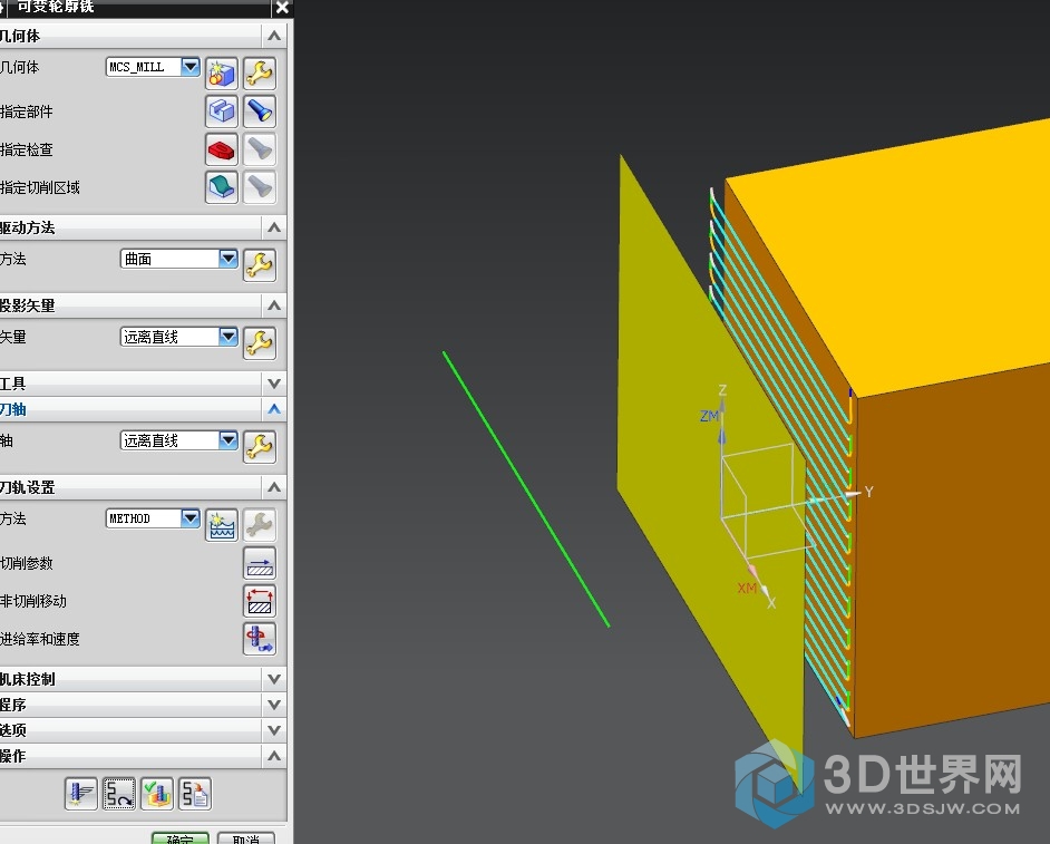

发表于 2018-12-18 10:32:18 | 显示全部楼层
你把远离直线是可以做出来,,不过,,刀轴的远离直线和,,投影的远离直线要相反。。往复上升。
25
629
13337
发表于 2018-12-18 10:34:42 | 显示全部楼层
可以出的!!!
