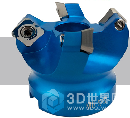

发表于 2019-1-8 07:54:33 | 显示全部楼层 |阅读模式
编程上还是新手,请问这种面铣刀直径怎么确认,是量最大外径还是两个刀尖的外径?在程序单上怎么描述这种刀,谢谢!
356
5610
5610
发表于 2019-1-8 08:53:29 | 显示全部楼层
量最大外径。刀尖是刀具设置里设置。
364
10179
发表于 2019-1-8 08:09:01 | 显示全部楼层
这种刀只是铣面用的,按你自己的编程习惯,保证不撞刀就可以了!

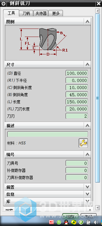

 楼主| 发表于 2019-1-10 21:45:42 | 显示全部楼层
TJS* 发表于 2019-1-8 08:53
量最大外径。刀尖是刀具设置里设置。
确实是的,只要在这里设置刀具就行,如图
