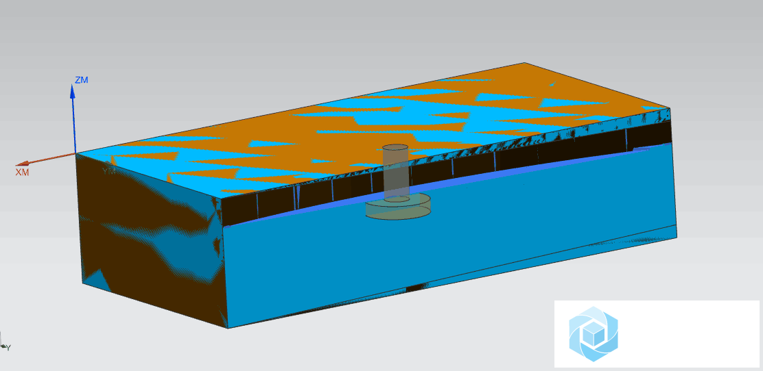

求教大师这个产品怎样用T型刀加工。 asd.rar (87.64 KB, 下载次数: 51)

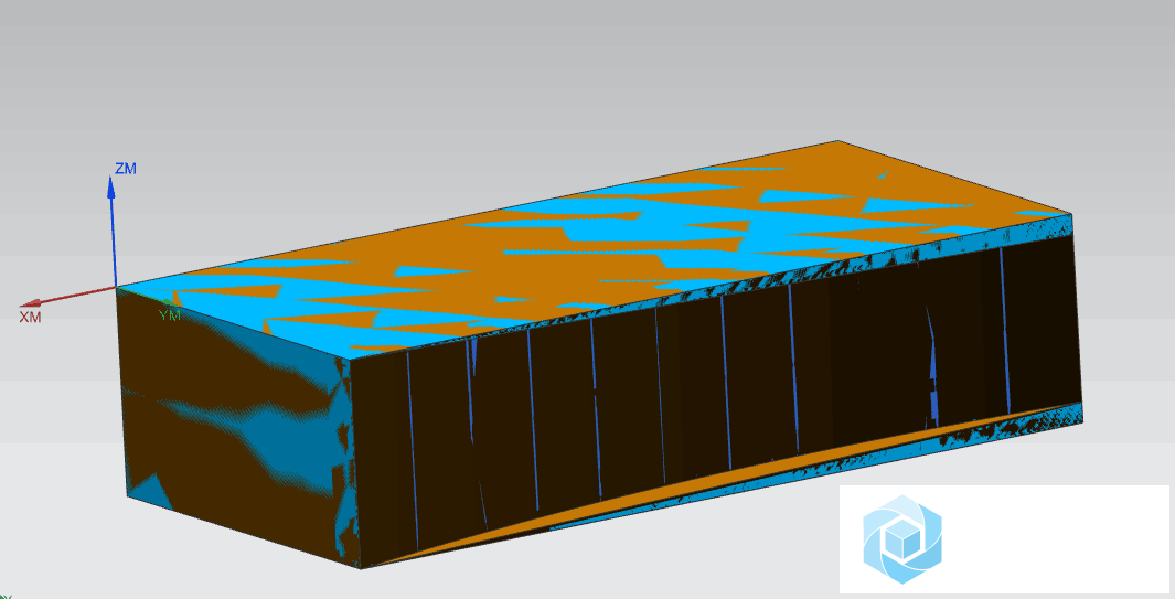

 楼主| 发表于 2019-1-13 17:45:31 | 显示全部楼层
r58e6 发表于 2019-1-12 22:19
我是新手。我用的是平面轮廓铣,T型刀直径50,刃长30,权当抛砖引玉了。
谢谢了兄弟,刀具的厚度要好几刀才能出来,我用平面轮廓铣,提示部界边界与底面不平行,只能在底面生成,用行腔提示不能在任何层上切削该部件。

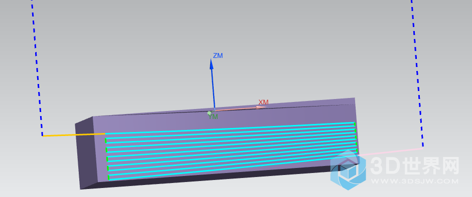

发表于 2019-1-13 20:41:22 | 显示全部楼层
15898925800 发表于 2019-1-13 17:45
谢谢了兄弟,刀具的厚度要好几刀才能出来,我用平面轮廓铣,提示部界边界与底面不平行,只能在底面生成, ...
你可以部件边界和底面选取同一个面,这样就平行了,然后根据T型刀的实际厚度偏置底面一定的距离,铣顶面和铣底面还可以通过刀具的跟踪点控制,计算方便一点。 T型刀-平面轮廓铣.rar (94.57 KB, 下载次数: 9)

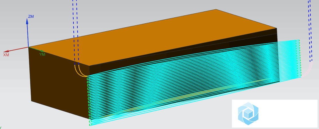

发表于 2019-1-13 22:24:39 | 显示全部楼层

发表于 2019-1-15 20:41:14 | 显示全部楼层
这样铣上下两面是个微小的曲面不是纯平面
