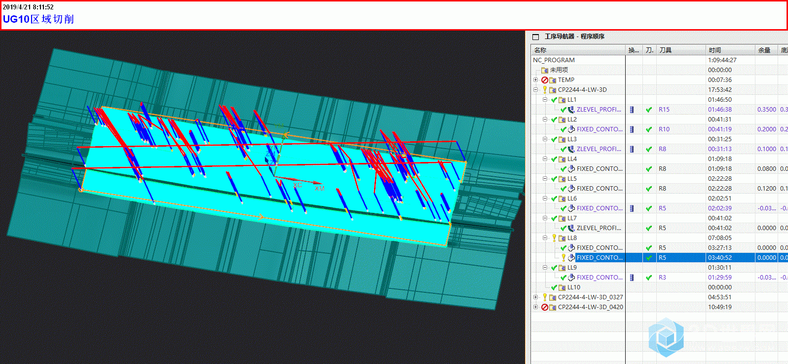

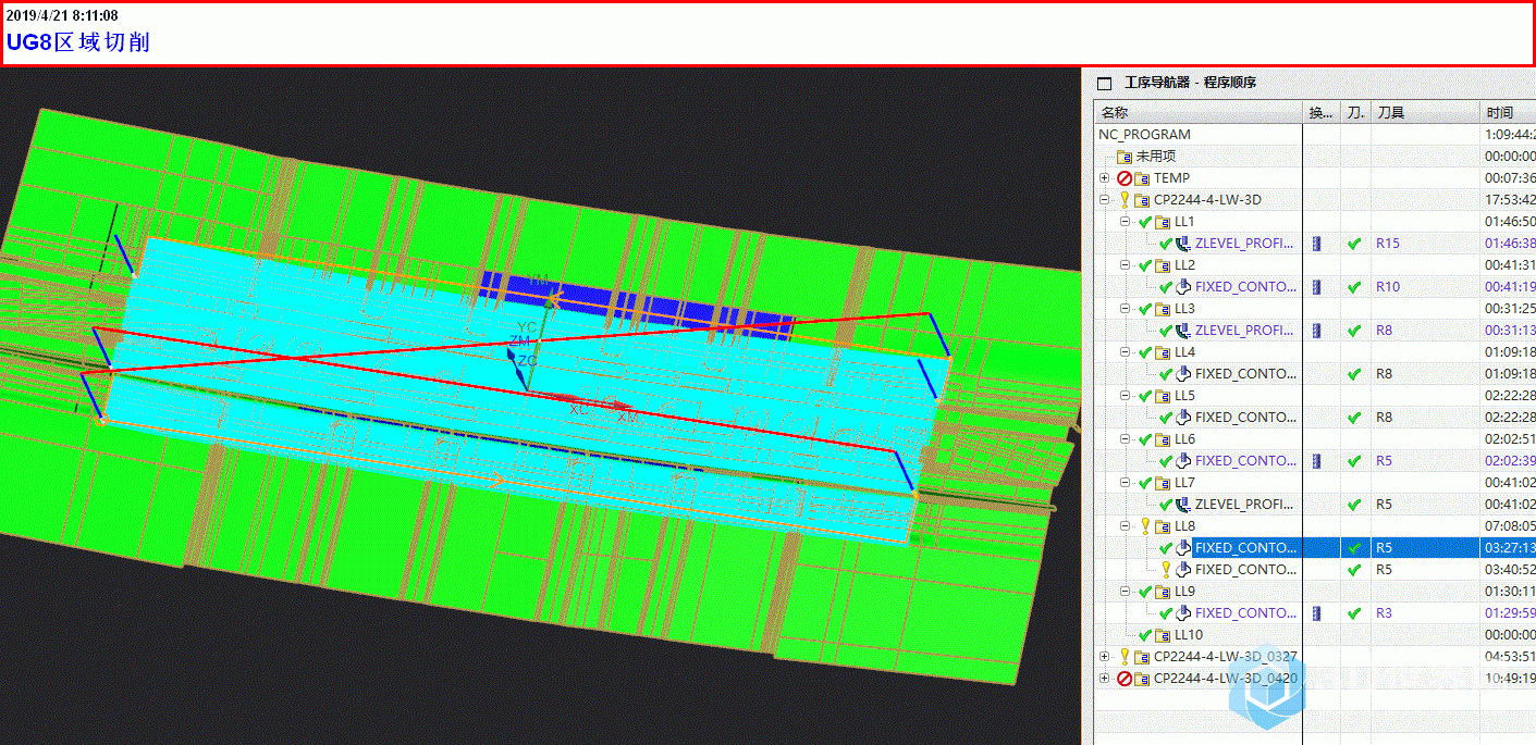

同样的数模精仿UG10比UG8跳刀多,有很多部分也加工不到。数模比较碎,有3W+。UG8对碎片的连接融合还是很厉害的。
UG8等高加工余量是负余量的时候切削面不能选。刀具不会铣到负余量数值,只能铣到数模位置,做冲压模一般都是一个基准片体,加工时偏置料厚。哪怕选择切削面90%的时候都会过切。
