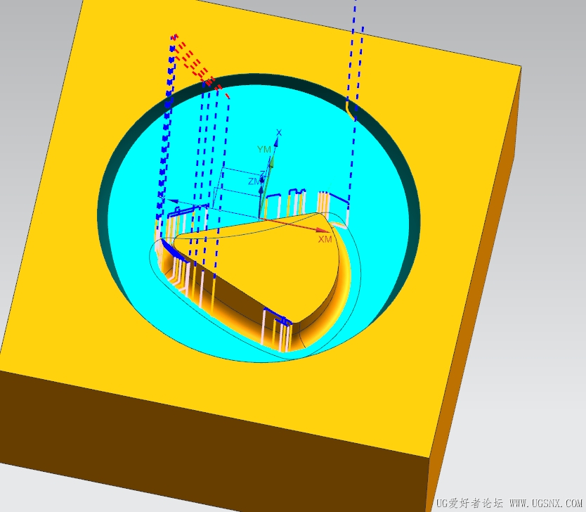

发表于 2026-5-22 19:54:02 | 显示全部楼层 |阅读模式
加工这种曲面,用的流线,为什么到根部有很多跳刀,有什么好的解决方法不?感谢了
26
584
6289
6289
发表于 2026-5-22 21:17:03 | 显示全部楼层
咸弟,记得带上你的prt来
732
3789
3789
发表于 2026-5-23 08:11:43 | 显示全部楼层
用引导或者曲面吧,经验不够者不太好驾驭流线。
29
3384
35505
活跃会员论坛元老
发表于 2026-5-23 09:01:52 | 显示全部楼层
确实引导线最理想
31
114
114
发表于 2026-5-23 09:39:12 | 显示全部楼层
引导曲线
223
1659
1659
发表于 2026-5-23 11:17:42 | 显示全部楼层
余量里 内外公差改小 再试试
88
88
 楼主| 发表于 2026-5-23 11:26:03 | 显示全部楼层
10.0版本的,没有引导曲线
88
88
 楼主| 发表于 2026-5-23 11:26:48 | 显示全部楼层
10.0版本的没有引导曲线
88
88
 楼主| 发表于 2026-5-23 11:27:24 | 显示全部楼层
西瓜皮* 发表于 2026-5-23 11:17
余量里 内外公差改小 再试试
试过了,不行
194
536
536
发表于 2026-5-23 11:48:48 | 显示全部楼层
调整延伸、内外公差
