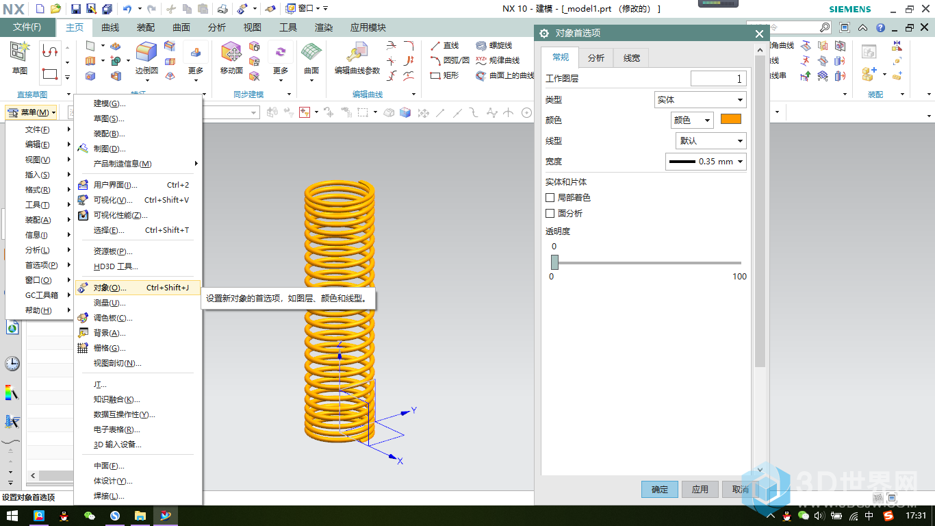

建一个弹簧的模型显示是黄色的,但是我现在用的模型是灰色,装配的时候颜色不一样,怎么修改弹簧的颜色

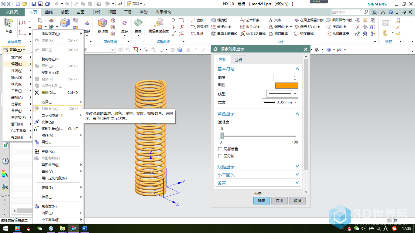

发表于 2019-5-5 17:41:48 | 显示全部楼层
1-若只更改模型颜色,ctrl+j就可以更改,然后保存;
2-想要更改当前PRT文件的默认建模颜色,如下图找到该命令然后更改保存;
3-永久更改UG默认建模颜色,需要更改模板文件,我的路径为
路径:D:\Program Files\Siemens\NX 10.0\LOCALIZATION\prc\simpl_chinese\startup\model-plain-1-mm-template.prt
按照第2种方法打开命令操作保存,OK.
4-装配里面更改模型颜色,和更改prt部件颜色一致,选中组件ctrl+j即可;

发表于 2019-5-5 16:34:27 | 显示全部楼层
编辑对象显示 CTRL+J.选择体,确定。颜色
