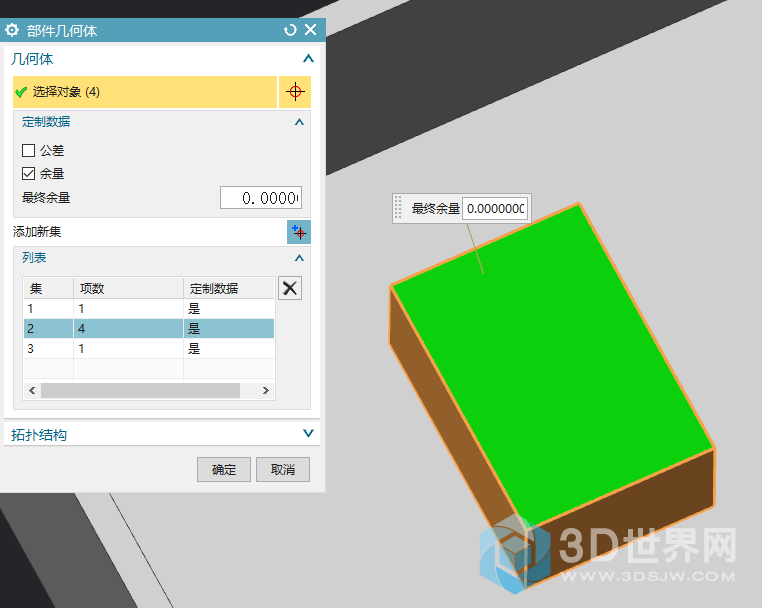

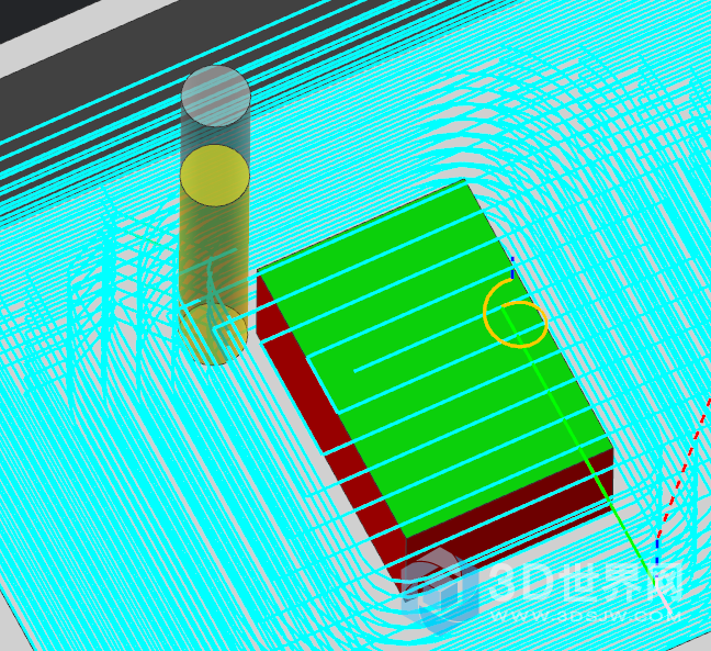

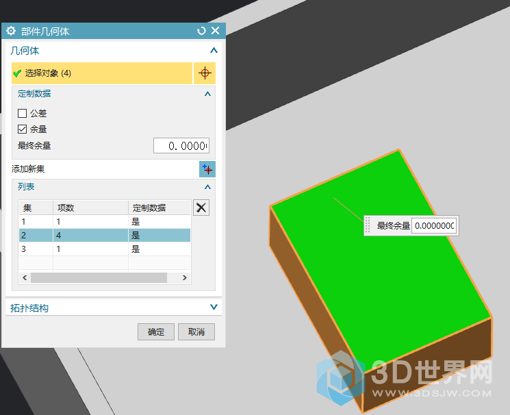

UG型腔铣开粗设置不同余量,见下图,要求顶面余量2mm,侧壁余量0,部件设置不同余量后,生成刀轨后侧壁余量仍为2mm,怎么设置才能使侧壁余量为0呢?

 楼主| 发表于 2019-5-26 07:11:37 | 显示全部楼层
大神们有谁知道怎么设置不同余量?

发表于 2019-5-26 09:04:24 | 显示全部楼层
okmawang 发表于 2019-5-26 07:11
大神们有谁知道怎么设置不同余量?
切削参数余量里面,侧面与底面分开设置

发表于 2019-5-26 09:39:57 | 显示全部楼层
我一直设置不同余量,没遇见过你这种状况

发表于 2019-5-26 19:08:36 | 显示全部楼层
没见过你这种玩法,一般都是在切削参数里设置。特别情况可以做辅助体。

发表于 2019-5-28 19:29:20 | 显示全部楼层
厉害 头一回在部件里设置  我都是切削参数里
