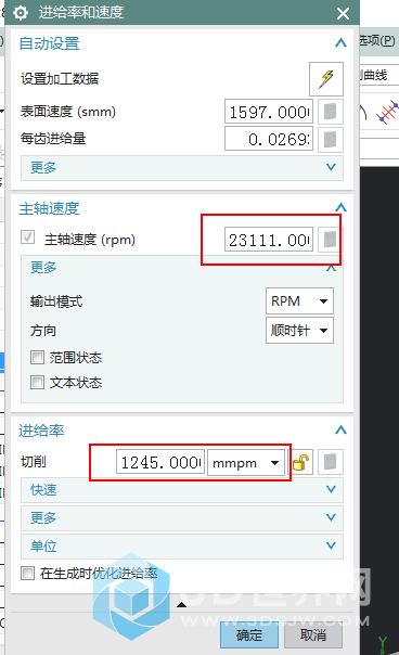

UG10.0转数,进给经常乱变,让人头痛

{:smile:}8.0以后的版本,会变,但是有个特殊条件
就是你这个刀轨绝对是复制上个刀轨来的~
所以你记得复制的时候,刻意去修改下这个转速,听说这个不是BUG,貌似要看哪里有个说明,具体我忘记了..我已经习惯了

更换刀具后一定看一下转速,特别是更换成球刀后
