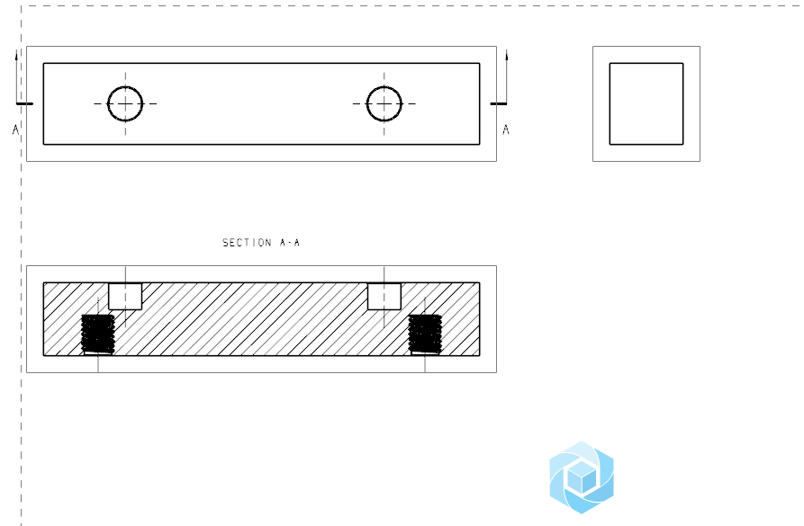

怎么把三视图的螺纹改成国标画法

在哪里改简化螺纹

发表于 2019-7-16 09:40:08 | 显示全部楼层
建模中修改

发表于 2019-7-16 09:44:34 | 显示全部楼层
建模中用简化螺纹

 楼主| 发表于 2019-7-17 08:54:48 | 显示全部楼层
建模哪里改

发表于 2019-7-17 09:29:26 | 显示全部楼层
双击螺纹,修改参数,把详细改成简化
