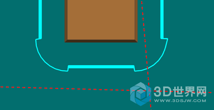

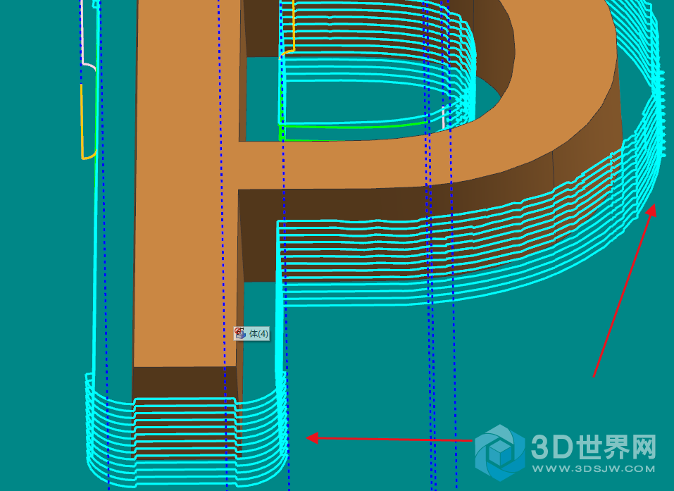

最近在学习电极遇到一个问题想请教大佬们为啥等高负余量的时候会报错 而且刀路会这么的丑陋用的是平底刀而用带圆角的刀就会好一点 但是我看教程里用的却是平底刀做的也很好
不知道哪里出了问题想问问大叫

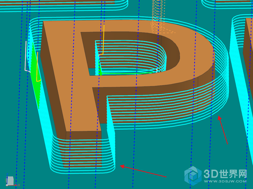

 楼主| 发表于 2019-8-4 22:44:14 | 显示全部楼层
好吧 我知道了 原来教程就是给了圆角 ~~~~~~~

 楼主| 发表于 2019-8-4 22:41:28 | 显示全部楼层
我试了一下这个是用了带R角D0.5R0.05的刀子做的 刀路就还可以
而用D0.5的刀子就很难看  能问问这是为啥?

发表于 2019-8-6 09:40:51 | 显示全部楼层
负余量的问题, 平刀是不可以设置负余量,所以报警!  平刀可以用骗刀

 楼主| 发表于 2019-8-7 15:50:52 | 显示全部楼层
嗯呢知道了 谢谢指点 我有有一个问题想问问 就是用面铣 为啥这里不会连起来?

 楼主| 发表于 2019-8-7 15:51:26 | 显示全部楼层
导致有残留~~
