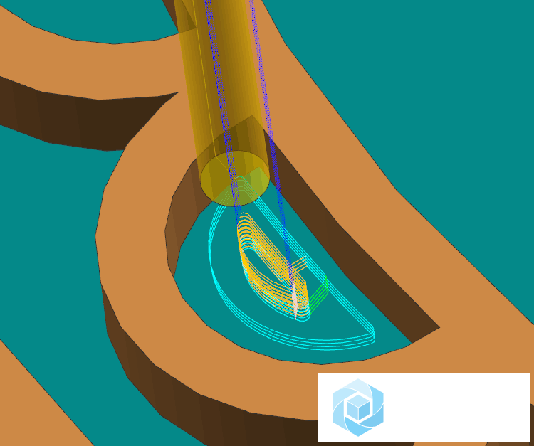

各位大佬 我想问问 为啥我设置了区域内得到转移高度 为啥跳到还是跳到安全平面?所以想问问各位大佬

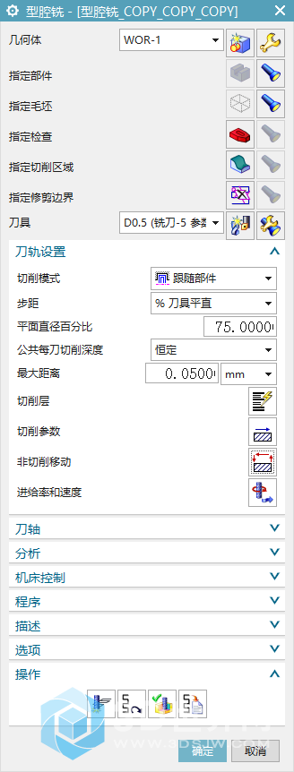

发表于 2019-8-5 10:30:31 | 显示全部楼层
设置检查体了吧
1155
12164
发表于 2019-8-5 10:42:05 | 显示全部楼层
都设成前一平面就好了
35
943
6613
6613
 楼主| 发表于 2019-8-5 11:04:45 | 显示全部楼层
没设检查
35
943
6613
6613
 楼主| 发表于 2019-8-5 11:07:23 | 显示全部楼层
licv21 发表于 2019-8-5 10:42
都设成前一平面就好了
肯定设了前一平面啊~~  不知道怎么回事{:cry:}
35
943
6613
6613
 楼主| 发表于 2019-8-5 11:08:16 | 显示全部楼层
没啊~~~
380
7161
7161
论坛元老
发表于 2019-8-5 11:54:32 | 显示全部楼层
不设置毛培试试
35
943
6613
6613
 楼主| 发表于 2019-8-5 12:52:01 | 显示全部楼层
还是一样的~~~
29
3384
35505
活跃会员论坛元老
发表于 2019-8-5 13:43:56 | 显示全部楼层
貌似是新手鸭。  你看看继承坐标系的安全高度是不是抬到那里了 。再检查一下非切削参数里的 进刀参数设置对不对
