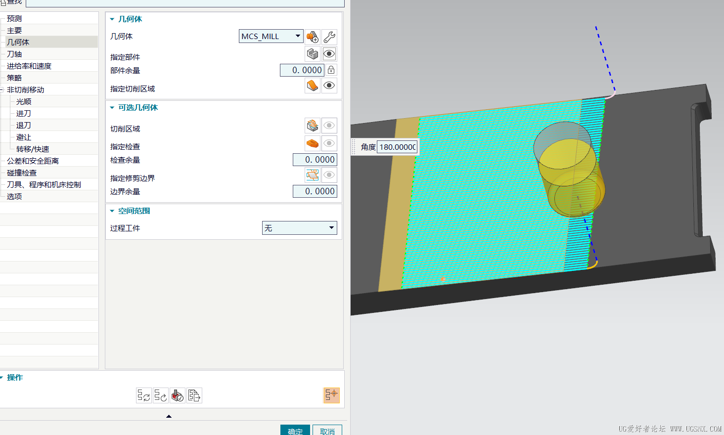

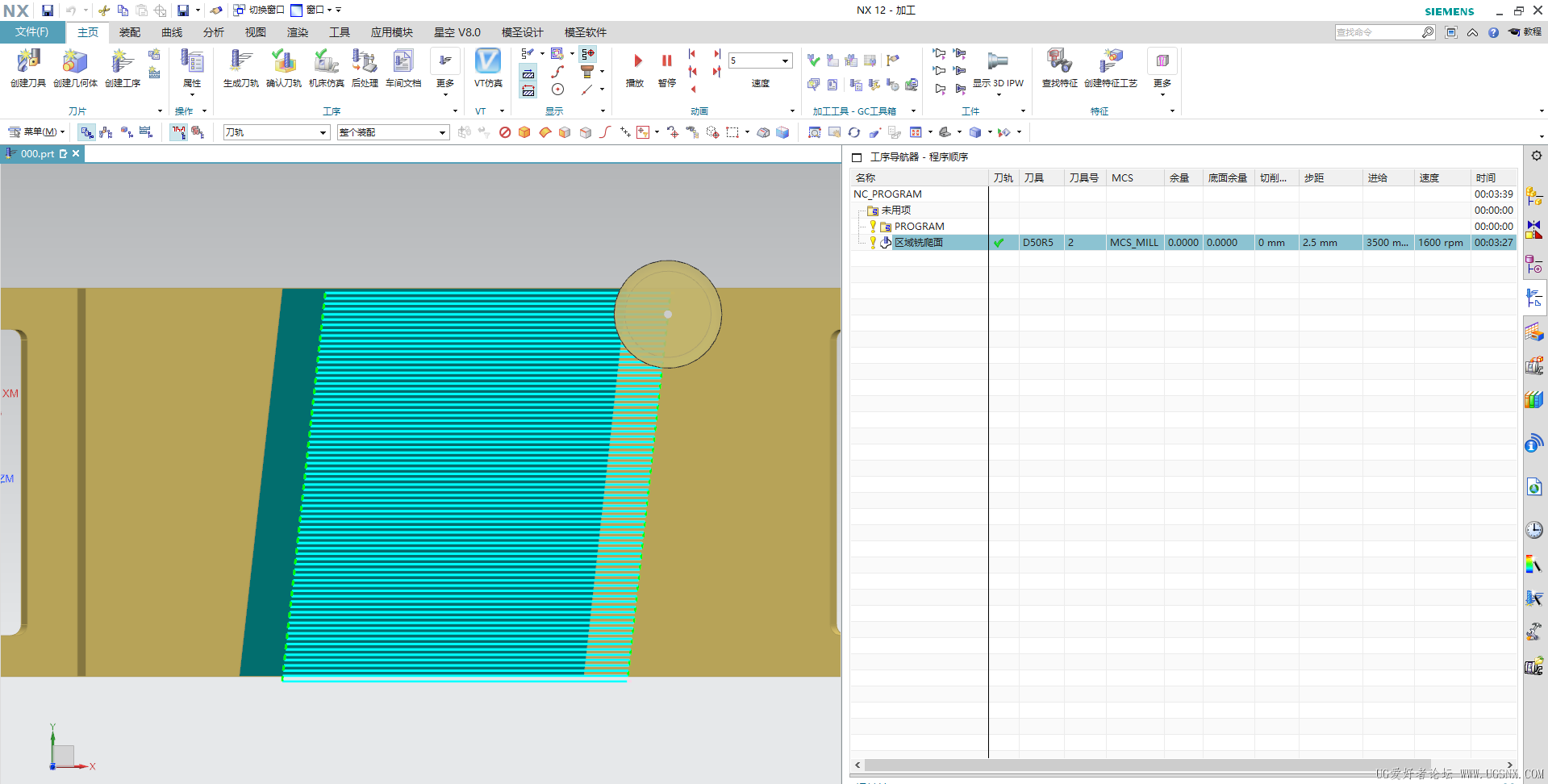

UG12.0用区域铣削刀路如下没有问题
但是用高版本同样的参数就不能像12.0这样了,
即使把12.0的图档拿到高版本重新生成也不像12.0的刀路
以下是附件,有没有大佬知道什么原因,怎么解决

发表于 2026-2-3 10:32:51 | 显示全部楼层
部件就选择需要加工的那个面就好了

发表于 2026-2-3 11:26:05 | 显示全部楼层
为什么是这个方向铣,不怕顶刀。

 楼主| 发表于 2026-2-3 12:19:52 | 显示全部楼层
asdqq2000 发表于 2026-2-3 11:26
为什么是这个方向铣,不怕顶刀。
不会啊

 楼主| 发表于 2026-2-4 21:39:23 来自手机 | 显示全部楼层
q1027484581 发表于 2026-2-3 10:32
部件就选择需要加工的那个面就好了
好像没有加工到位呀!

发表于 2026-4-20 13:34:01 | 显示全部楼层
试了下 你高版本部件选择要加工的面就可以了  我用的2512

发表于 2026-5-6 17:13:03 | 显示全部楼层
试了下 你高版本部件选择要加工的面就可以了  我用的2412
