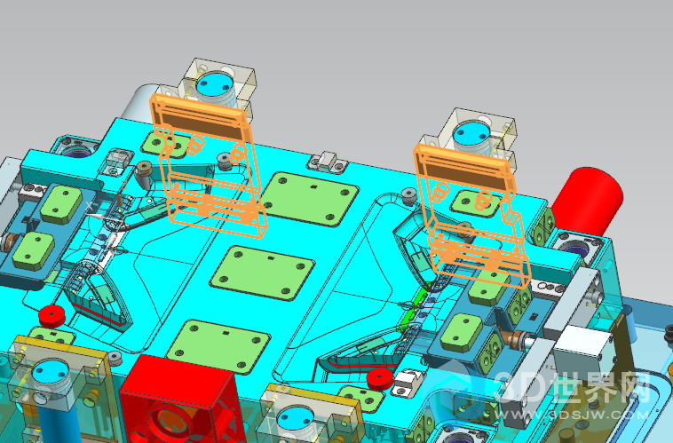

删除一个另外一个也一起删除了   请问有没有人知道怎么弄

装配导航器选中组件,右击,设为唯一,然后再删除就行了

装配导航器里两个重叠在一起,分开就行了
