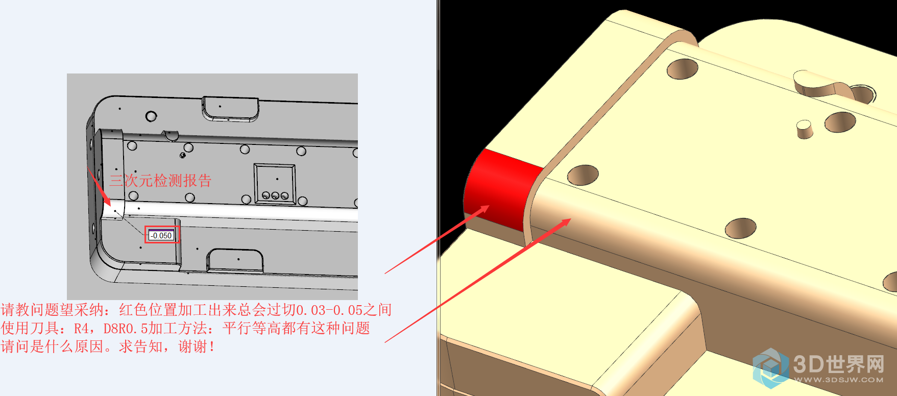

[求助] 求助,这是很多编程都行知道的问题,望采纳谢谢!
72
992
992
发表于 2019-8-29 15:09:54 | 显示全部楼层 |阅读模式
55.png 希望高手解答。谢谢!

爬面铣呢

类似这样的工位,需要分别设置径向余量与轴向余量,径向余量要预留,轴向余量可以设置为零。至于这种现象产生的原因比较复杂,和球刀刀具的轴向磨损有一定的关系,球刀磨损后,按常规步骤对刀,实际球刀外形轮廓和编程软件里创建的刀具轮廓是有区别的;可能和机床本身的内部算法与机床精度都有关系!

我也经常遇到这样的情况,二楼的兄弟分析的有一定的道理

你确定过切3个丝是根据实际加工后的工件测的吗   那可能是机床误差,。 机床Z轴一般是间隙最大的轴向误差也会最大 。爬曲面都不会很准的   如果你是模拟测的  那就是计算公差问题大概

跟球刀真圆度很大的关系(刀具测量仪或者二次元投影检测),球刀加工平坦面刀尖比较精准,但是在陡峭面由于机床抖动和刀具的刀端不真实,属于容易过切,,机床在没有办法改变的情况下可以把刀具直径设大0.02.加工时测刀摆。

问题不清楚啊,球刀做曲面不准还是单纯的这种圆角不准,最好做个斜面或者曲面图档,用新球刀做好,拿去三坐标测一下,先排除机床间隙造成的误差,再来研究编程工艺

这个基本跟编程没多大关系吧 基本是机床精度问题 既然每次测量都是小了 那就编程留余量就好了
