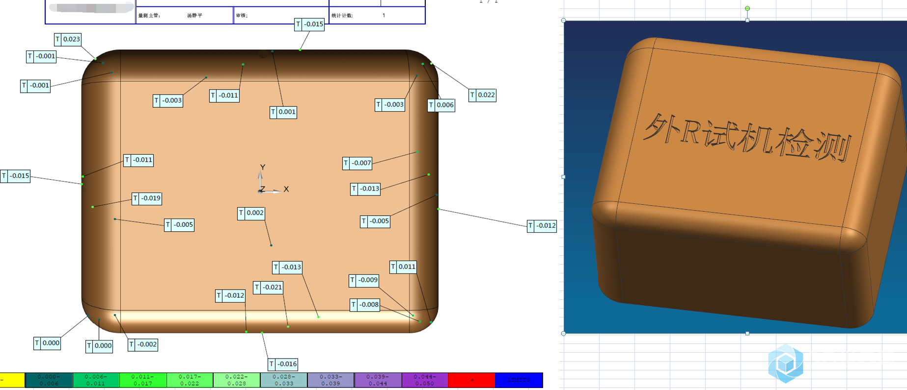

[求助] 求助,这是很多编程都行知道的问题,望采纳谢谢!

 楼主| 发表于 2019-9-2 18:50:45 | 显示全部楼层
殘影 发表于 2019-8-29 19:45
这个基本跟编程没多大关系吧 基本是机床精度问题 既然每次测量都是小了 那就编程留余量就好了
也只能留余量了

发表于 2019-9-5 14:29:41 | 显示全部楼层
这个地方通常留余量! 我这也是,不是大了就是小! 没上三次元测量,配模的时候就有问题, 所以只能留量 0对0  除非设备非常好, 本身现在 带R到实际准不准 谁知道

 楼主| 发表于 2019-9-10 08:16:37 | 显示全部楼层
实测过了,要改图加工出来才准,比如R5要改成R4.95

 楼主| 发表于 2019-9-10 09:09:51 | 显示全部楼层
统一回复,R角改小0.06应该就准了。比如R5要改成R4.94.请参考!

发表于 2019-9-16 13:52:25 | 显示全部楼层
考虑是机床的问题!我也遇到过,UG的输出有很大的关系,把圆弧改成线性。
