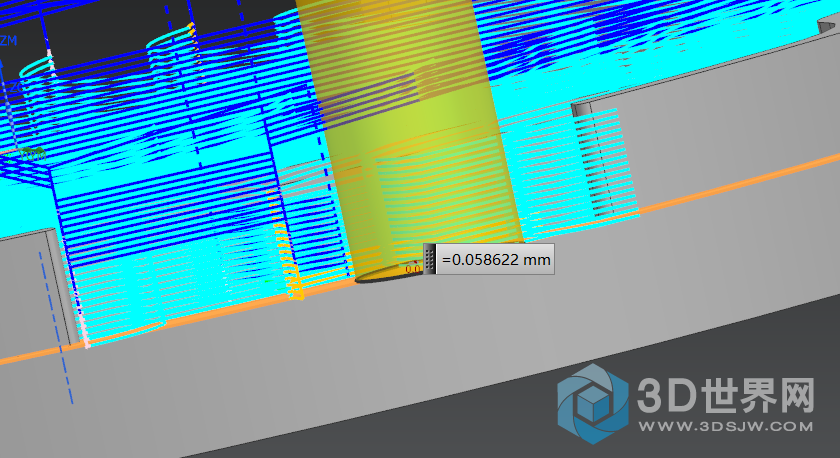

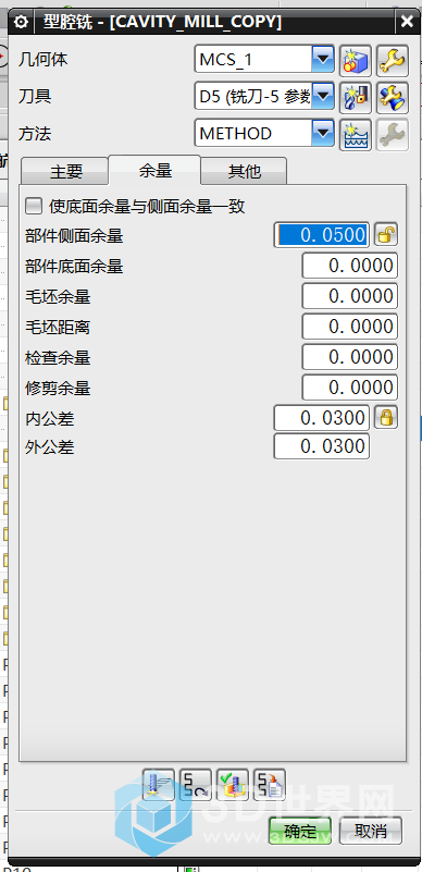

发表于 2019-9-10 13:18:05 | 显示全部楼层 |阅读模式
零件开粗程序,在UG里面仿真 ,在部件底面余量为0的情况下,为什么会自动留0.05MM的余量?是我哪里设置的不对么?请大神帮忙解决一下!谢谢!

发表于 2019-9-10 14:33:11 | 显示全部楼层
是切削层的问题  你发个切削层的截图

发表于 2019-9-10 14:40:49 | 显示全部楼层
切削层那里设置一下

发表于 2019-9-10 15:17:39 | 显示全部楼层
这种问题一般都是底面不是平面  或者就是 层深不对 就是切削层的问题

发表于 2019-9-10 15:32:04 | 显示全部楼层
我只能说底面没选,公差可以小点,要不切削层不到。

 楼主| 发表于 2019-9-16 11:57:45 | 显示全部楼层
嗯嗯 。谢谢。现在知道是什么问题了,我是因为我只选了最终的一个底面,不是自动选择的!谢谢指教

发表于 2019-9-19 22:39:08 | 显示全部楼层
这种问题,一般是没有选面
