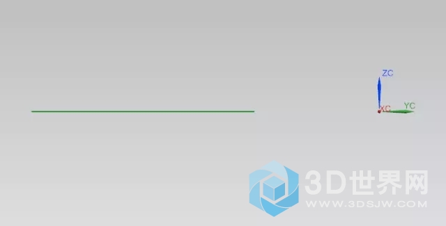

1)新建模型,进入建模环境画直线,观察直线颜色为绿色
2)查看用户默认设置直线颜色为红色,在查看“首选项”中颜色为绿色
首选项
用户默认设置
场景一总结:通过新建“模型”创建的图档没有继承“用户默认设置”中的选项,说明更改用户“用户默认设置”对于新建的“模型”图档是不自动继承的。我们可以通过更改"模型"图档的模板来达到更改默认设置。
方法:打开NX安装目录下的D:\Program Files\Siemens\NX 10.0\LOCALIZATION\prc\simpl_chinese\startup\model-plain-1-mm-template 模板,通过更改首选项中的设置,来达到用户创建“模板”时的默认设置即可。

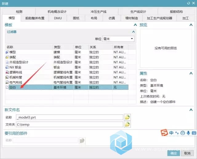

场景二

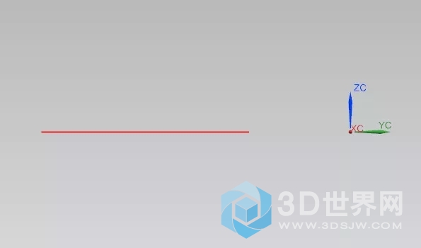

新建空白模板,画直线,观察直线颜色为红色,完全自动继承“用户默认设置”中的设置。
场景二总结:“用户默认设置”对于新建“空白”图档是完全自动继承的,用户在“用户默认设置”里的设置都会应用在该图档中。
方法:用户在设置好“用户默认设置”中的选项之后可以通过新建“空白”图档的方式来达到默认选项的效果。
