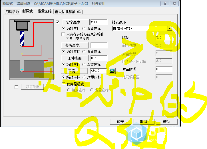

啄钻怎么设置抬刀的高度?

加上一个Q5

Q几  就是一刀下去几
