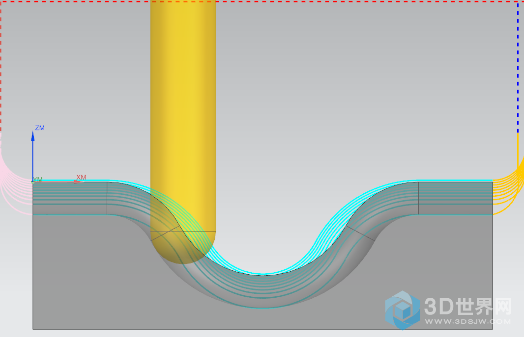

新手,,用UG加工3D流道加工过切了怎么解决,谢谢qq2437348274

你这个刀子对中了吧,而且上面好多浪费的刀路,

做个辅助体,部件选辅助体,用曲线点方式加工就不会过切了,很简单的
