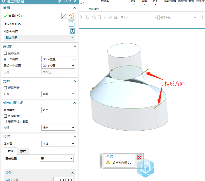

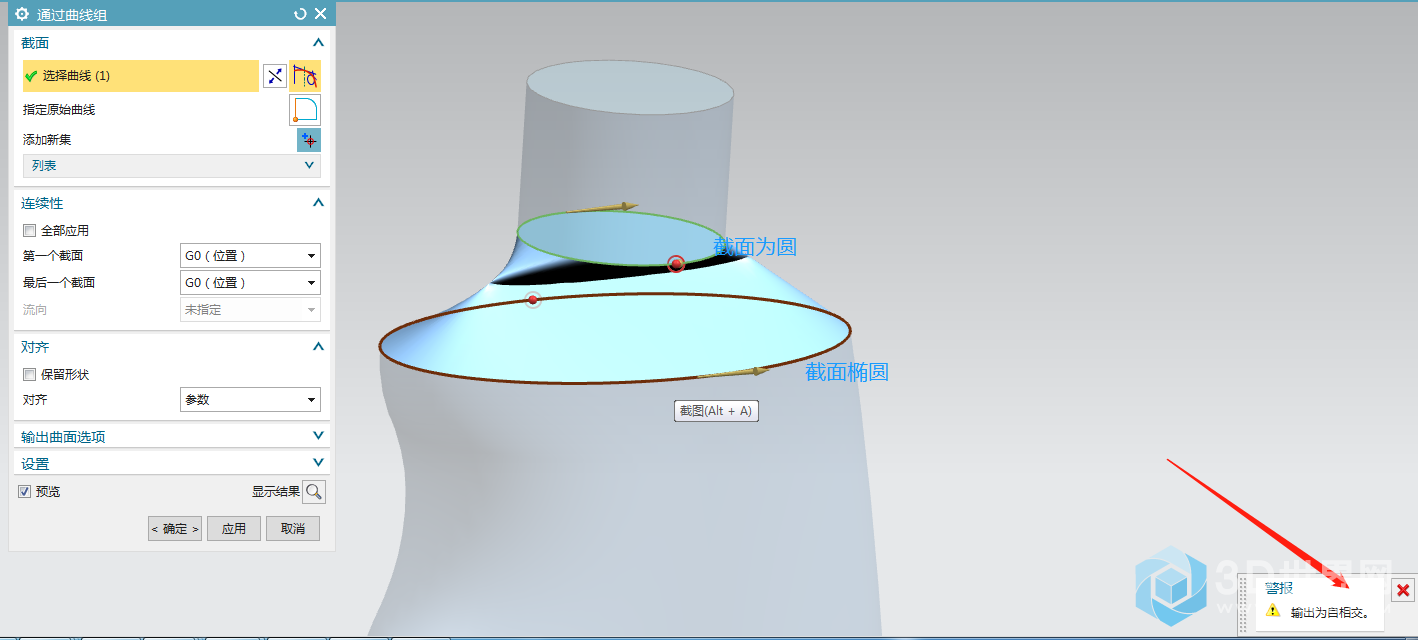

发表于 2019-10-23 09:01:25 | 显示全部楼层 |阅读模式
通过曲线组自相交求指点

发表于 2019-10-23 09:13:05 | 显示全部楼层
把边抽出来 在象限点断开下 再接面就没事了

发表于 2019-10-23 12:03:36 | 显示全部楼层
明显是方向反了,一个是顺时针,一个是逆时针

发表于 2019-10-23 13:45:34 | 显示全部楼层
对于封闭曲面连接,只能把面剪开,因为ug要选择方向,封闭的边ug无法连接正确,不管点正向还是反向都不行

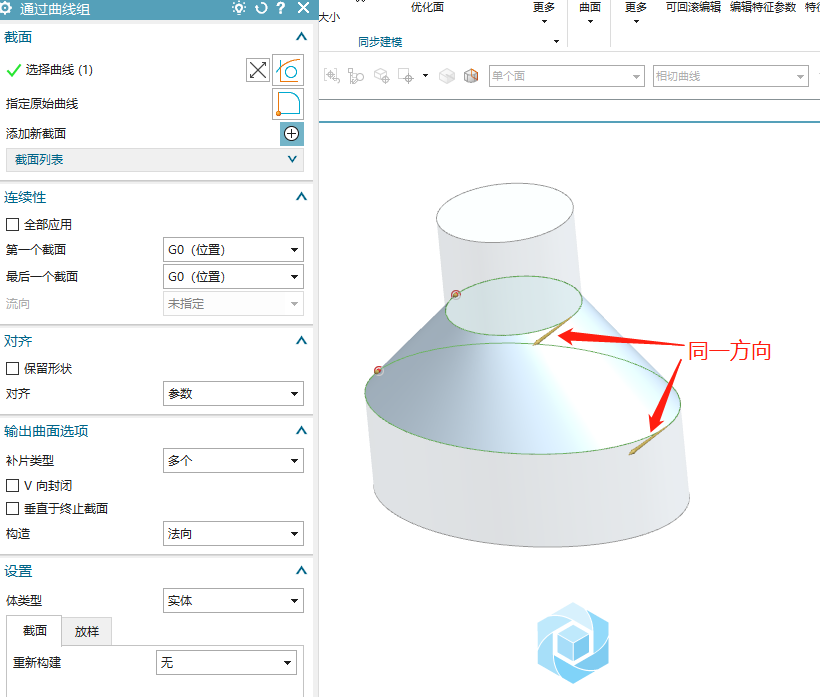

发表于 2019-10-23 14:40:47 | 显示全部楼层
不会像你说的那么麻烦,只要调整为同一方向就可以了

发表于 2019-10-23 15:28:26 | 显示全部楼层
其实这种圆 你选择脊线你就不需要方向了
