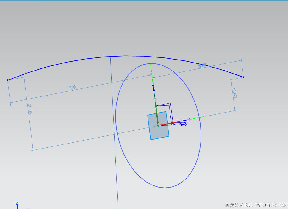

请问怎么让曲线的圆相交?
曲线相交.prt (147.33 KB, 下载次数: 1)

测量下距离,移动就可以了

用约束,相交

这个要手动计算一下,让两个圆心的距离小于大圆半径,大于大圆半径减去小圆直径

不太明确,用约来可以相切,。

圆和曲线在不同的草图平面,约束没法使用

明显在一个草图里画的,直接相切约束就好了。

用约束,相切吧

同一个草图的话,约束一下相切就可以了吧
