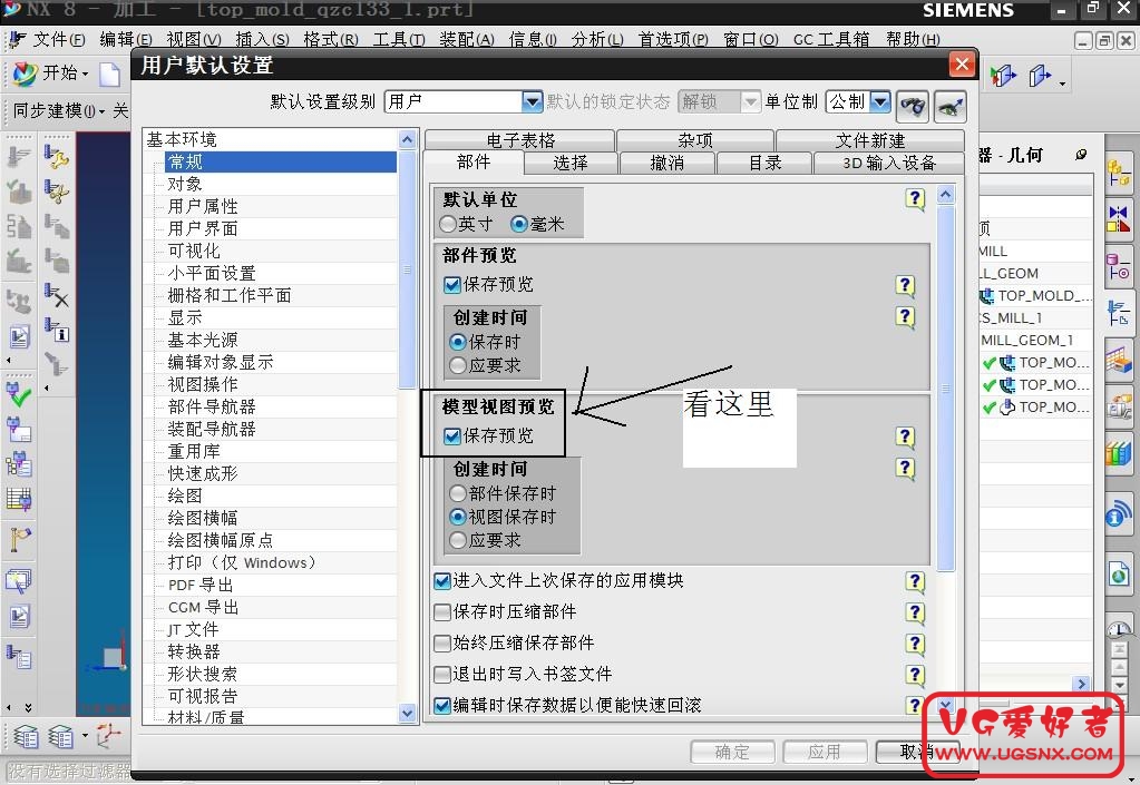

请问,UG文件不能正常显示图标,请高手帮忙,谢谢!

请问,你是说UG文件预览图像吗,还是?

是预览图像,谢谢!

看图,希望可以对你有所帮助

在默认设置里,设置保存预览,很好啊。有时是版本问题。
