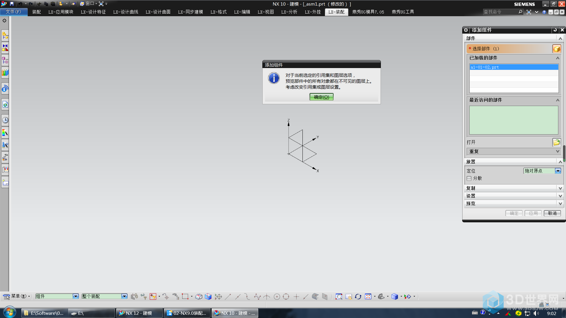

[已回复] 装配零件时弹出对话框,不明白是哪里出了问题!望帮忙看一下,怎么解决!

先不管它,点确定后先装进来,
再在装配导树上选中刚装入的部件,单击右键-引用集-所有部件,然后Ctrl+L打开所有层
