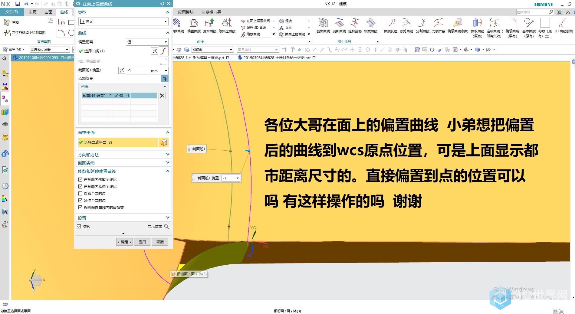

[求助] 各位大哥在面上的偏置曲线可以不按数值 偏置到点的位置可以实现吗谢谢

就將曲線用點到點移動你要的指定點

把线两头延长一点,做管道求交线,直径用测量取数线线到点距离*2
