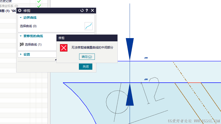

䓍图偏置线不能修剪吗

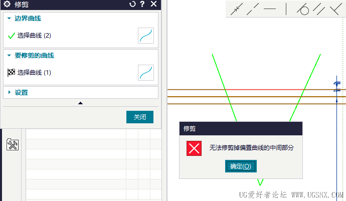

发表于 2026-1-3 10:44:55 | 显示全部楼层
偏置曲线时把设置中的创建持久关系不要选择

发表于 2026-1-3 09:55:57 | 显示全部楼层
两端可以修剪,中间不行,非得减中间的话那就只能取消偏置再约束了

发表于 2026-1-2 15:54:14 | 显示全部楼层
能吧,能发个详细情况吗

发表于 2026-1-3 08:33:47 | 显示全部楼层
你不选边界曲线怎么会修剪呢

 楼主| 发表于 2026-1-3 08:41:10 | 显示全部楼层
伤笙 发表于 2026-1-3 08:33
你不选边界曲线怎么会修剪呢
选了边界,看一下

发表于 2026-1-3 09:02:34 | 显示全部楼层
偏置曲线不能从中间修剪,只能剪两端

 楼主| 发表于 2026-1-3 09:33:57 | 显示全部楼层
嘟嘟v6 发表于 2026-1-3 09:02
偏置曲线不能从中间修剪,只能剪两端
那需要修剪怎么办

发表于 2026-1-3 10:08:09 | 显示全部楼层
把约束去掉或者偏置的那根线设为参考应该就可以了吧!
