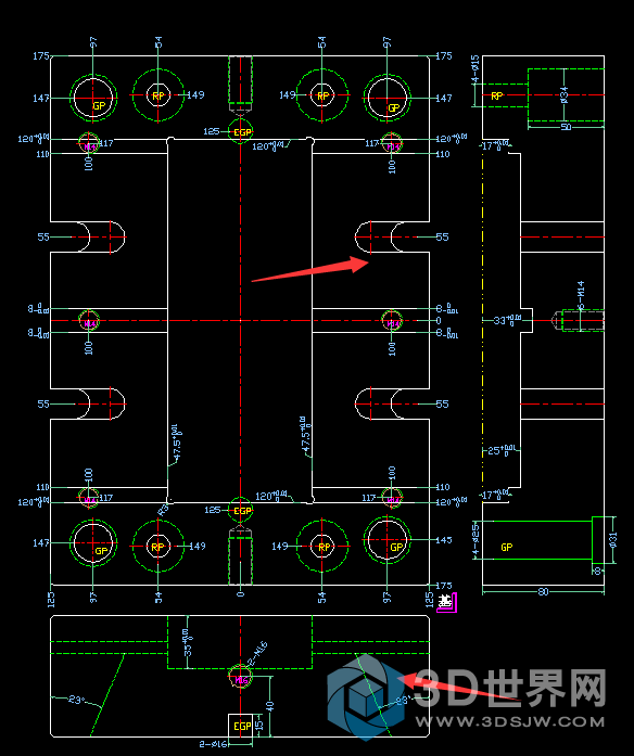

发表于 2019-11-12 22:02:50 | 显示全部楼层 |阅读模式
怎么建
怎么建

发表于 2019-11-13 08:32:02 | 显示全部楼层
顶面与底面之间弧线两端用直线连接,然后用”通过曲线网格“。

发表于 2019-11-13 08:44:57 | 显示全部楼层
建一个草图,拉伸,方向选择沿直线
